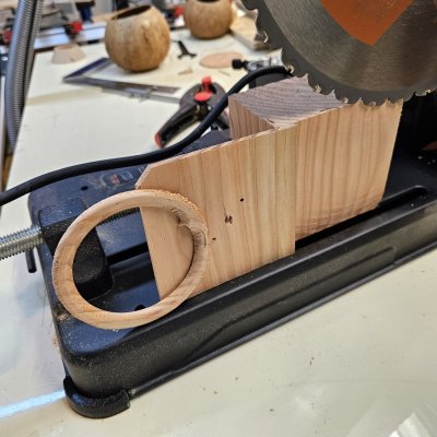

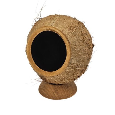

Om 1000 houten ringen (110mm diameter) voor kokosnoot-speakers te fabriceren zijn er 120x120x5mm plakjes eiken, beuken, essen of soortgelijk hout nodig. Het idee is om 5mm dikke plakken te zagen uit een 120x120mm balk
Waar kan ik een geschikte balk vinden waar er met afkortzaag plakken kunnen worden gezaagd? In mijn zoektocht van 3 dagen is de uitkomst dat balken diepe scheuren hebben.
De oriëntatie van de nerf kan worden veranderd door blokken van 12x12x12cm bij het zagen te kantelen en vast te zetten aan een zaag-hulpstuk. Aanschaffen van een lintzaag + vandiktebank is niet wenselijk en zal waarschijnlijk ook nog eens meer tijd kosten dan de plakken maken met afkortzaag. Dikfineer is eventueel oplossing maar waarschijnlijk 3x zo duur dan zelf maken.
Is groen hout kopen, verzagen en daarna de plakjes (binnen) drogen een optie?
Bedankt!

Kopse plakjes vallen stuk voor stuk uit elkaar. Je zal hoe dan ook in de lengte van de nerf moeten zagen. De blokken die jij vind is waarschijnlijk constructiehout. Meubelhout is nooit die dikte en is ook nooit recht. Dat wordt toch echt zagen op de lintzaag, dan vlakken en dan plakjes zagen.

In de lengte van de nerf zagen kan door de balk in 12x12x12cm blokken te zagen en dan die blokken goed te oriënteren. Het ding is inderdaad meubelhout vinden in balk-vorm wat wellicht te lastig blijkt
Dat kan wel maar kan onveilig zagen zijn. Je zult goed moeten klemmen. Waarom geen planken en die een of 2 keer door de lintzaag en dan afkorten.

De oriëntatie van de nerf kan worden veranderd door blokken van 12x12x12cm bij het zagen te kantelen en vast te zetten aan een zaag-hulpstuk. Aanschaffen van een lintzaag + vandiktebank is niet wenselijk en zal waarschijnlijk ook nog eens meer tijd kosten dan de plakken maken met afkortzaag. Dikfineer is eventueel oplossing maar waarschijnlijk 3x zo duur dan zelf maken. Bedankt!
Het zagen zal veilig zijn doormiddel van een aluminium hulpstuk van 30x12x12cm waar op het eind het 12x12x12cm te zagen blok op vast wordt geschroefd. Dan telkens 3/12cm verlies omdat dat einde niet op 5mm verzaagd kan worden. Qua veiligheid is het geen probleem. Een houtbewerker vinden die deze plakken kan aanleveren voor €0,25 of minder wel. Want hier heb ik zelf het gereedschap niet voor
