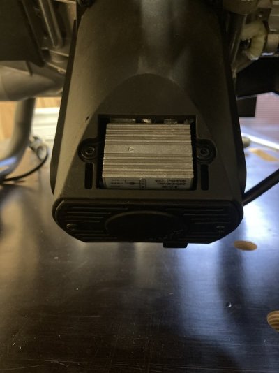

De soft start op deze lijkt beter te werken en ik heb hem overigens gevonden; hij zit in de behuizing van de zaag zelf.

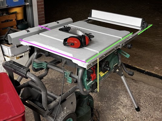

Graag! ik ben er nog steeds naar op zoek!
Het blad is 60cm breed en als je het verleng(verbreed?) stuk er achterin schuift, komt er minimaal 12 en max 23 cm bij.
Het blad is 73cm lang en als je de geleider helemaal uitdraait komt er rechts 58 cm bij en naar links 17,5 cm. Je ziet op de foto de geleider achteraan.
Van de voetjes is het 33cm hoog maar pin me niet vast op 5 mm.
Er zit rechts (niet op de foto) een handgreep die je er volgens mij niet zonder slijpen af krijgt, die maakt hem 3cm langer, maar die greep zit wel een stuk onder het blad. Zie andere foto.
Sorry dat het even duurde, ik was het alweer vergeten en ben net naar de garage gesprint. :)

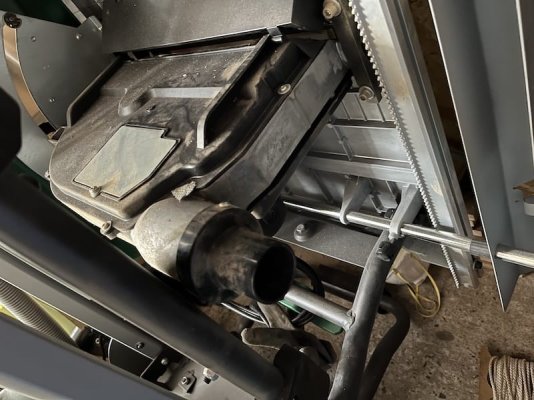

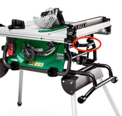

Kan iemand me vertellen hoe de afzuiging op de hikoki geregeld is? Ik ben specifiek op zoek naar een zaag met geintegreerd onderstel, dus deze of de Metabo TS254
14 jan 2022
Den Haag e.o.
Er zit een omkasting om de zaag en zijn verstelmechanisme met een pijpje daaraan waar mijn 4e hands Metabo stofzuiger zonder morren op past. Het is niet perfect maar het scheelt heel veel stof.
Bedoel je dat?
Bedoel je dat?
Ja, mijn ervaring is met een GTS10XC. Heel tevreden over, maar stond door zijn formaat in aardig in de weg. Maar mijn grootste probleem was de slechte afzuiging, ik heb na een jaar nog alles onder het stof zitten:)
