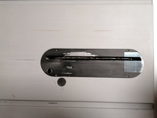

- tafel en inleg om de zaag is voorzien van een bepaalde coating. Deze beschadigd snel. Geen idee waarom Hikoki hiervoor heeft gekozen.

De tafel heeft inderdaad een vreemd ruw oppervlak en de verf die erop zit gaat er makkelijk af. Mijn idee is dat daarom een slee voor cross cuts oid. niet makkelijk loopt.

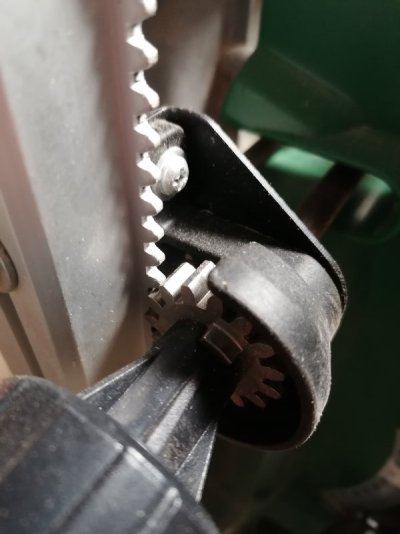

Hierboven spreekt men van kunststoffen of metalen tandwielen voor de parallelgeleider, heb je daar zicht op?
Ik gok dat de kunststoffen op het oude model zaten en de nieuwe (-waz) met metalen is?

Hierbij een foto van het blad en de tandwielen van de geleider.
De tandwielen zijn van aluminium net als de tandheugel waar hij in loopt.

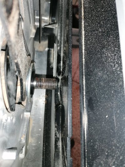

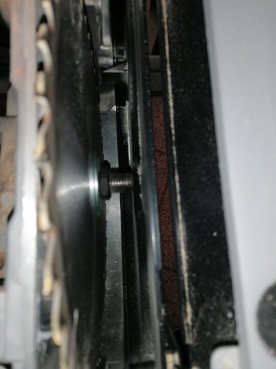

Kan je misschien ook eens een foto maken van de as waar het zaagblad op gemonteerd is? Dan zie ik of er nog voldoende ruimte is voor een dado stack :) in de VS en Australië is dat wel het geval, maar soms zijn die licht aangepast voor de Europese markt.

Hierbij de foto's van de as.
