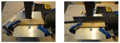

Hoe ik de vouw ga aanpakken weet ik nog niet, ik heb helaas geen slijpmolen ter beschikking...
Ik heb een smalle bandschuurmachine met een tafel die maar tot 45° kantelde (nu bijgezaagd to 24°). Ik heb daarbij een opstelling gebruikt die van Peter Galbert afgekeken is om de vouw van een nieuwe Kirschen juist te zetten. De vouw stopte op meer dan een mm van de rand.

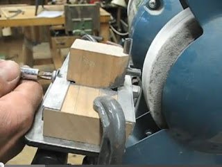

Daarom is de opstelling van Peter Galbert waarschijnlijk veel smaller met een L vormig rustpunt met fijninstelling. Nu mijn tafel naar 25° kan gaan denk ik toch Tuoh zijn opstelling te volgen met een regelvijsje voor de fijninstelling.

Het grote gevaar bij het slijpen van een haalmes uit de losse pols op een bandschuurmachine is dat je eindigt met een bolle vouw. Kan je echter op één of andere manier een slijphulp bevestigen dan is dit gevaar geweken. Die slijphulp kan van alles zijn, zolang het maar een stabiele geleiding garandeert.
Gevaar voor verbranding van de snede loert altijd om het hoekje, eender welke methode je gebruikt. al dan niet snel verbranden heeft veel te maken met de toegepaste staalsoort bij het haalmes.
Deze messen, maar ook oude beitels, schaafmessen, etc. werden vroeger altijd op een watersteen geslepen, daar is er geen gevaar voor verbranden. De tegenwoordige sneldraaiende slijpmachines zijn voor die oude staallegeringen soms teveel van het goede. Heel goed opletten tijdens het slijpen en veel koelen is een must.
Zelf heb ik een slijpsteen op de machine die een koel slijpbeeld geeft, dwz. deze steen verhit het staal minder snel dan de gebruikelijke witte stenen. In gebruik scheelt dit inderdaad een slok op een borrel.
