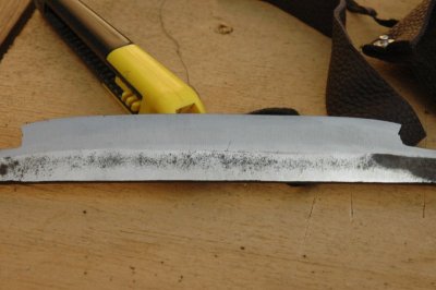

In mijn schuurtje heb ik een haalmes opgedoken dat op zich wel potentie lijkt te hebben. De rug is hoegenaamd vlak, dus dat is alvast een meevaller. Maar de snede is helemaal hol. Zou jij dat eerst rechtslijpen voordat je de truc met het plankje en de spijker op de slijpmachine toepast?
Op de foto ligt hij naast een lijn in het werkblad dat wel recht is, dus kan je goed zien hoe hol de snede is.
tuoh
Bij een haalmes met een vlakke rugzijde maakt het voor het werken ermee niet uit of het snijvlak hol of bol is :D
Maar zo een hol of bol snijmes is natuurlijk lastig te slijpen, daarom alleen al zou ik het toch modificeren. Dat vraagt wat tijd, maar die tijd verdien je later dubbel en dik terug bij het regulier scherpen van het haalmes.
Met een beetje liefdevolle aandacht word dat een prima haalmes zo te zien.
Mvg,
André

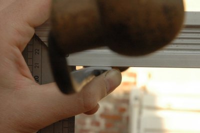

Ik heb een oud haalmes op de kop getikt en probeer dit nu te slijpen. Als ik alles goed begrepen heb moet ik eerst de rug vlak zetten en dan een klein beetje bol zetten. De rug van mijn haalmes is echter heel erg bol. Is dit nog op te lossen of is dit onbegonnen werk?DSC_0003.jpg
Alvast bedankt voor het advies.
Reinoud
tuoh
Hallo Reinhoud,
Dat is zo te zien een bolling van ongeveer 2 à 3mm? Als het mes voldoende dikte heeft is er nog wel wat van te maken. De rug hoeft niet volledig gevlakt worden, in dit geval zou ik proberen om 2/3 van de breedte te vlakken, te rekenen vanaf de snede. Het gevlakte gedeelte moet ook niet evenwijdig lopen met de rest van het mes. Je gaat in doorsnede dan een wigvormige vorm te zien krijgen. De "punt" van de wigvorm langs de kant van de vouw. Een wigvormig haalmes werkt even goed, of zelfs beter, dan eentje met een rechthoekige sectie:D
Bovenstaande wil ook zeggen dat de snijhoek veranderd, bij het slijpen van de vouw mag de hoek hier wat scherper aangeslepen worden, zo kom je toch op een acceptabele snijhoek. Om één en ander te corrigeren gebruik je best een bandschuurmachine, wel regelmatig het mes koelen tijdens het slijpen.
Succes met de modificatie's,
André

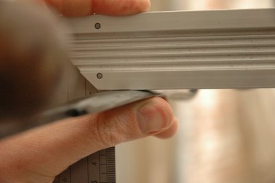

Afgelopen weekend heb ik het haalmes dan toch op een bandschuurmachine bijgewerkt, samen met mijn broer. Ik heb de indruk dat het vrij goed gelukt is volgens de aanwijzingen van André. De vouw bijwerken is helaas niet gelukt op de bandschuurmachine.

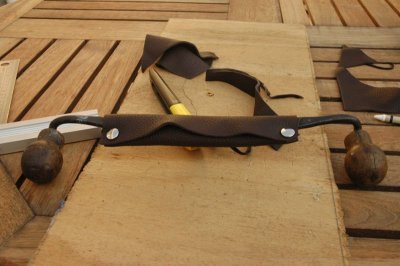

Ik heb ondertussen ook even een hoes gemaakt van een restje leder. Verre van perfect, maar best leuk. Het leder is eigenlijk wat te dun en flexibel, maar het doet wat het moet doen.
De rug voor het bijwerken:
En na:
De bijgewerkte rug:
Alles staat nog behoorlijk ruw, P150 was de fijnste korrel die ter beschikking was. Nu alles afwetten met een steen en daarna op een stuk leder.
Het was wat zoeken met de bandschuurmachine. De truc van André op de slijpmolen is waarschijnlijk een pak handiger. Hoe ik de vouw ga aanpakken weet ik nog niet, ik heb helaas geen slijpmolen ter beschikking...
