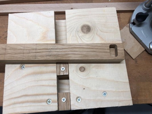

Vorige week heb ik deze mal gemaakt om gemakkelijk gaten voor pennen te frezen in een kleine lat van 30x22mm.
Dat ging goed maar bij het schroeven verschuift het hout gemakkelijker waardoor de precisie wat in gevaar komt.
Ik zie op youtube vaak dat men een spijkerpistool gebruikt voor dit soort werk. Echter als je je daar in gaat verdiepen zijn er zeer veel modellen in allerlei formaten en wat is dan handig voor dit soort werk....
Ik heb geen compressor en denk daardoor aan een machine op accu. Iemand goede tips en wat uitleg over formaten en wat handig is?

Ik gebruik voor zulke malletjes gewoon koploze spijkertjes. Je slaat ze met de punt net door het hout, controleert of het houtje goed ligt, dan druk je de puntjes door in het onderhout en sla je de spijkers door. Zijn ook weer makkelijk te verwijderen. En ik heb tackers van groot tot klein.

Als het erom gaat dat bij vastschroeven (of klemmen met lijmklemmen) van iets op een mal, heb ik nog 2 tips.
- eerst vastzetten met een klein stukje dubbelzijdig tape, daarna vaster zetten met een schroef of klem
- fijn schuurpapier op je mal lijmen (p100-120), dat voorkomt ook schuiven bij het klemmen. Hoe goed dit werkt met vastschroeven weet ik niet, bij vastzetten met lijmklemmen werkt dit voor mij in ieder geval heel goed.
In jouw geval gaat het, voor dit specifieke project, om het maken van de mal zelf denk ik? Die dus ook niet meer uit elkaar hoeft naderhand? Dan kan je de onderdelen ook eerst met een klein drupje lijm (houtlijm, of secondelijm/ca-glue met eventueel een activator) vastlijmen en na drogen alsnog schroeven voor extra stevigheid.
(al ben ik nu redenen aan het geven om juist geen tacker aan te schaffen, maar als je die eenmaal hebt ga je die ook meer gebruiken… Dus is sowieso geen overbodige luxe…)

Bij dit geval ga ik de mal wel weer uit elkaar halen omdat het niet nodig is om hem te bewaren. Misschien is schroeven dan wel het beste. Anderszijds, zal het sneller zijn geweest om een tacker te gebruiken. Ik heb toch steeds voor geboord bv om scheuren te voorkomen.
