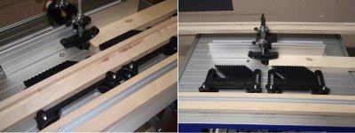

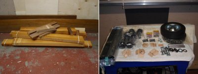

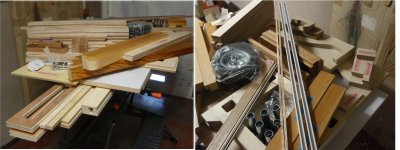

Deel-1 Een overzicht van het hout en de onderdelen dat ik ga gebruiken
afb.1 - Het gebruikte hout en multiplex voor de MFTC
afb.2 - De benodigde onderdelen aangeschaft, de T-tracks zijn nog onderweg

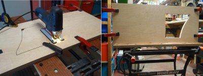

Deel-2 Het zagen kan beginnen

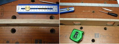

afb.1 – Wel zo goed om af en toe te kijken of het nog goed gaat
afb.2 – Het zagen van het multiplex voor de basis 2x meten en hoppa de zaag erin
afb.3 – Het inzagen van de open stukken in de onderkant basis
afb.4 – Het inzagen van de achterwand, het begint er op te lijken, het ruwe houtwerk voor de basis is bijna gereed

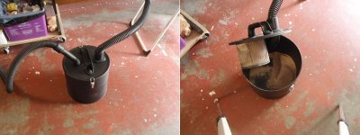

afb.5 – Voor het eerst deze Aldi asemmer als cycloon gebruikt
afb.6 – Zo te zien niet verkeerd, scheelt toch weer in de papieren stofzakken van de stofzuiger
Deel-3 Het uitzagen van de ingezaagde stukken uit de basis
Het zagen van de grote stukken heb ik met de invalzaag gedaan en dat ging goed alleen nog de hoekjes loszagen met de decoupeerzaag.
De kromme vormen en recht uitzagen met de decoupeerzaag ging bij mij niet zo goed, het blijkt dat ik nog moet leren zagen met een decoupeerzaag of meer ervaring opdoen.
afb.1 – Het uitzagen van de ingezaagde stukken
afb.2 – De ingezaagde stukken uitzagen van het achter paneel

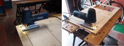

afb.3 – Uitzagen van de zijpanelen, het vormzagen ging niet zo geweldig door gebrek aan ervaring
afb.4 – Maar met vijlen en schuren toch nog redelijk gekregen

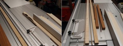

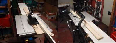

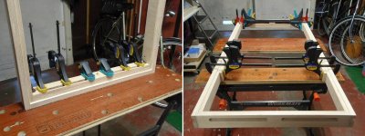

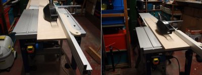

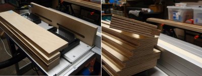

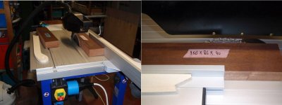

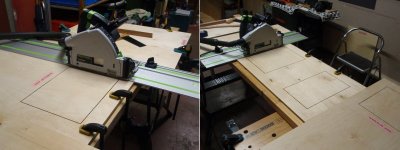

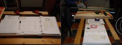

Deel-4 Lengtes zagen op de zaagtafel,
Omdat ik zoveel mogelijk vooruit wil werken voordat ik de werkbank in elkaar ga bouwen zaag, boor, frees ik zoveel als mogelijk, doordat voorwerken gaat er wel eens iets mis, en bij veranderingen moet er later ook weer iets gecorrigeerd worden
D4 afb.1 – De lengte ’s zagen op de zaagtafel, een omgekeerde Bosch GKS 66 CE onder een Metabo Flexo 500 tafel
D4 afb.2 – Oeps, hier moest 3x 60mm uit.. dat gaat niet meer lukken wat nu, gewoon doorzagen.

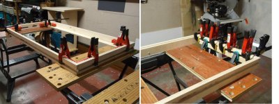

D4 afb.3 – Dan maar 1 x 60mm en 1x te smal
D4 afb.4 – En nog een keer 1 x 60mm en 1x te smal
D4 afb.5 – Hier de smalle latten gelijmd, nu kan ik deze weer op 60mm breed zagen
D4 afb.6 – Alle lengte ’s voor de frames van de werktafelen extensietafel

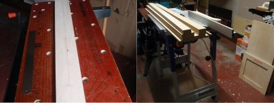

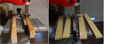

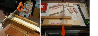

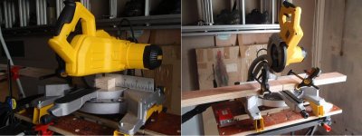

Deel-5 Afkorten van de diverse lengte ‘s,
D5 afb.1 – Ik zaag ook wel eens met de hand, hier de smalle verstevigingsstukken
D5 afb.2 – En de korte stukjes op mijn te kleine werkbank, met de hand is dat ook veiliger
D5 afb.3 – De rest van de lange stukken op de afkortzaag en hoppa dit gaat wel makkelijker
D5 afb.4 – Hier de zijkanten van de extensietafel afkorten

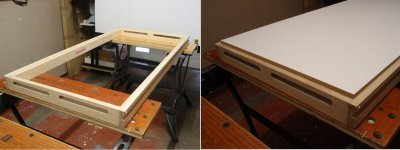

Deel-6 Het wijzigen van diverse maten,
Omdat ik het losse blad van de werktafel 9mm heb gemaakt i.p.v.4mm moet ik het frame 5mm dunner maken, anders past het niet met de rails tussen het werktafelblad als die ingeklapt is.
Dus moest ik van het frame onder dit blad 5 mm er af zagen om tot dezelfde hoogte van 30mm te komen.
D6 afb.1 – Het frame van het losse blad inkorten van 26mm naar 21mm
D6 afb.2 – Het resultaat

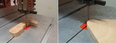

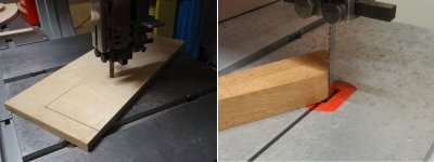

Deel-7 Vormen en herzagen met de lintzaag
Het is mij opgevallen tijdens het bouwen van deze MFTC dat het zagen met de lintzaag mij vele malen prettiger en makkelijker afging dan met een decoupeerzaag.
Je moet er dan wel bij kunnen komen met het zaaglint, het kan uiteraard liggen aan mijn vaardigheid met een decoupeerzaag maar recht zagen uit de hand ging bij mij niet echt mooi. Ook de bochten waren niet mooi strak bij de uitsparingen in de zijkanten van de basistafel.
Met de lintzaag was het echt geen probleem om met de hand bochten en nagenoeg recht te zagen terwijl ik op deze machine nauwelijks of geen ervaring heb en langs/met een geleider recht zagen ging echt mooi.
D7 afb.1 – Het in vorm zagen van de haakjes op de Lintzaag was al klaar maar toch nog even op de foto gezet
D7 afb.2 – De verstevigingsteun (support) voor het scharnierpunt van het opklapbare werkblad,

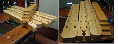

D7 afb.3 – Verstevigingstuk voor de zijwand bij de assen en de haakjes,
D7 afb.4 – Het stootblokje aan de voorkant van de basis afronden,
D7 afb.5 – Het herzagen van de balkjes in stroken voor de liggers van de verstelbare poten, het zagen was al gedaan maar ik wilde de afbeeldingen laten zien
D7 afb.6 – Het resultaat na vlakken en op maat zagen van de liggers, de rechter 2 kunnen mooier maar ze waren al 1mm minder dan in de beschrijving.

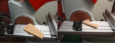

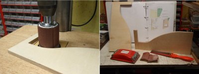

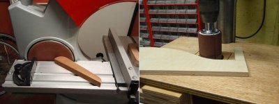

Deel-8 Het schuren van de kromme vormen op de lintzaag en de kolomboormachine
D8 afb.1 – Het schuren van het scharnierpunten op de lintzaag voor de rondingen en korte rechte kanten
D8 afb.2 – Het schuren van de haakjes
D8 afb.3 – Rondschuren van de stootblokjes
D8 afb.4 – Sommige vormen moest ik op de kolomboormachine schuren
D8 afb.5 – Het schuren van de verstevigingstukken van de zijkanten
D8 afb.6 – Ook het handwerk wordt door al dat machine werk niet vergeten

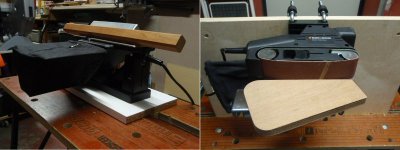

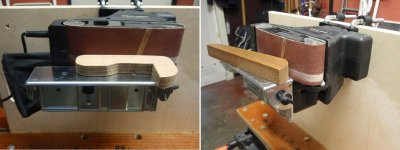

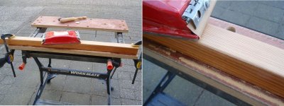

Deel-9 Schaven en schuren met B&D
Ik verbaas me nog steeds dat mijn oude B&D machines nog zo goed werken, ze zijn al meer dan 30 jaar oud.
Maar ik gebruik ze niet vaak en ze maken wel veel lawaai.
D9 afb.1 – Eindelijk weer eens met mijn oude vertrouwde blackendeckertjes aan de slag.
D9 afb.2 – Het afronden op de handschaafmachine van het lade handvat kan mooi in het gleufje van de machine
D9 afb.3 – Afronden/afschuinen van het handvat waarmee de MFTC basis wordt verplaatst
D9 afb.4 – Het schuren op mijn oude bandschuurmachine voor de wat langere rechte stukken
D9 afb.5 – Het lange rechte stuk van de haakjes
D9 afb.6 – En als laatste het rechte stuk van de stootblokjes

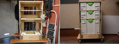

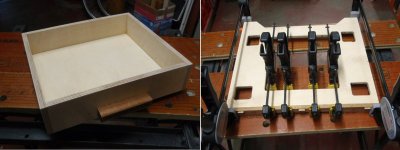

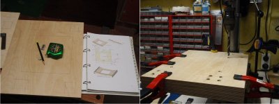

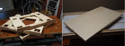

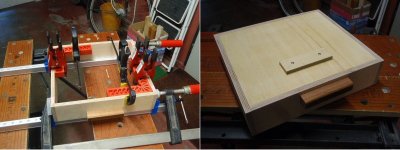

Deel-10 Maken van de systainer lades
Na het aftekenen de vier platen op elkaar geboord op de kolomboormachine, later heb ik er maar drie gebruikt.
D10 afb.1 – Eerst goed aftekenen
D10 afb.2 – Vier op elkaar en boren, dan is het in een keer gedaan
Na het boren merkte ik dat de onderste platen andersom hadden gelegen, dus opnieuw aftekenen, ruw uitzagen en de kanten frezen.
D10 afb.3 – Oeps… ik geloof dat ik de onderste 3 verkeerd om gelegd heb
D10 afb.4 – Opnieuw aftekenen, uitzagen en uitfrezen
Het afronden ging mij goed af voor de eerste keer, maar ik had dat frezen met een lager afgekeken bij tuoh en van hem goed advies gekregen op de open dag in Zwolle.
D10 afb.5 – Afronden met afrondfrees R3,2
D10 afb.6 – Het afronden ging echt prima en snel met een goed resultaat

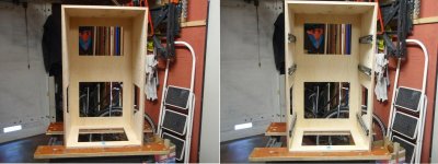

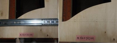

Deel-11 Afteken van de ladegeleiders
D11 afb.01 – Aftekenen op de systainerlade
D11 afb.02 – Het voor prikken met de priem
D11 afb.03 – Het aftekenen en voorprikken op de binnen zijkant van de basiskast
D11 afb.04 – Zoals je ziet gaat het niet altijd goed maar gelukkig nog op tijd gezien en hersteld

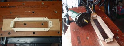

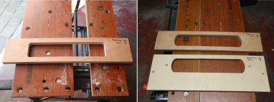

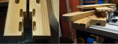

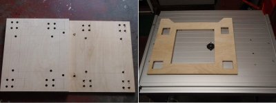

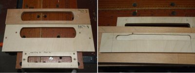

Deel-12 Een mal maken en frezen met de bovenfrees
D12 afb.1 – Maken van de grote mal voor de extensietafel
D12 afb.2 – Hier komt mijn oude groene Bosch pof 600 ace weer goed van pas
Voor de grote mal heb ik later de hoek ronder gemaakt en later bleek dat ik met 18mm multiplex niet diep genoeg kon frezen en heb toen een nieuwe mal van 12mm multiplex gemaakt.
D12 afb.3 – Het resultaat na het frezen
D12 afb.4 – De hoeken ronder en een nieuwe mal van 12mm dik gemaakt

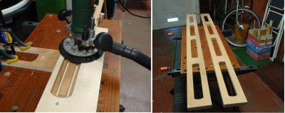

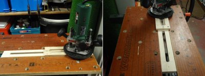

Het frezen met de kleine mal eerst vastgezet met klemmen ging niet zo goed want die trilde los, zie het resultaat.
D12 afb.5 – Hierbij ook een kleine mal voor de gleuven van de geleiderails
D12 afb.6 – Oeps…. het frezen met de kleine mal met klemmen ging niet goed
D12 afb.7 – Opnieuw proberen maar nu met de mal erop geschroefd
D12 afb.8 – Nu, dat gaat goed en veel makkelijker

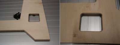

D12 afb.9 – Hier het uitfrezen met de grote mal in het frame van de extensietafel
D12 afb.10 – Dat ging snel en was fijn om te doen en het resultaat mag er wezen

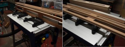

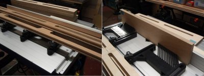

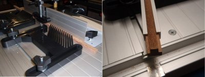

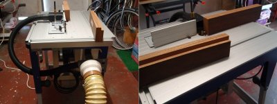

Deel-13 Sleuven frezen voor de offer strips op de freestafel
Het frezen gaat mij steeds beter af en de precisie die daarmee te behalen is bevalt mij prima.
En met deze nieuwe aangeschafte featherboards (bij Axminster) gaat het een stuk makkelijker dan voorheen.
D13 afb.1 – Sleuven voor de offer strips in het zijkanten van de extensietafel
D13 afb,2 – Dat ziet er goed uit
D13 afb.3 – Hier de sleuven in de spanten van de extensietafel
D13 afb.4 – En de achterkant
D13 afb.5 – En als laatste de voorkant

Deel 13a Sleuven frezen voor de T-tracks en het houten T-profiel
D13a afb.1 – De sleuven voor de T-tracks aan de zijkant van het werkbladframe
D13a afb.2 – En de achterkant
D13a afb.3 – Het T-profiel verbindingslatje frezen voor verbinding tussen de basis en extensietafel
D13a afb.4 – En het pas nog precies ook

Update 6.
Deel-14 Het beginmateriaal voor het bouwen van de MFTC
Eindelijk is voor zover mogelijk alles gereed om met het samenbouwen te beginnen.
D14 afb.1 – Een overzicht van het te gebruiken materiaal
D14 afb.2 – Hopelijk heb ik alles en kunnen we met bouwen beginnen

Dit jaar ook een domino aangeschaft en ik moet zeggen als je er een beetje vertrouwd mee raakt is het een geweldig apparaat.
In het gebruik hiermee heb ik advies van WR1944 gekregen die dit apparaat al jaren gebruikt en deze zelfs voor zijn avatar gebruikt.
Heb je het als hobbyist/amateur/doe-het-zelver echt nodig….. nee, maar als liefhebber (freak) van mooi gereedschap die elk jaar wat moois koopt of vernieuwd kon ik een mooie aanbieding niet laten lopen.
D15 afb.3 – Dominogaten in de liggers gemaakt
D15 afb.4 – Dominogaten in de poten, de grotere gaten zijn voor steunhoutjes en klemmen
D15 afb.5 – Doordat ik de inkeping voor de scharnieren al gefreesd had kwam ik dit probleem tegen
D15 afb.6 – En alles afgerond met de afrondfrees R 4,5

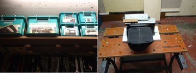

Deel-16 Droogpassen van de basiskast
D16 afb.1 – Het droogpassen van de basiskast
D16 afb.2 – De systainer ladegeleiders erin
D16 afb.3 – De onderlade en verstevigingsblokken
D16 afb.4 – De systainers passen er ook goed in
Dit ziet er goed uit en het past allemaal erg goed, dus kunnen we nu met het lijmen gaan beginnen.

Deel-17 Lijmen van de onderlade, systainerlades en het losse werkblad
Ik heb ondervonden dat het lijmen van de diverse onderdelen niet gemakkelijk is.
Je moet goed vooruit denken in welke volgorde je gaat werken en hoeveel je in een keer kan doen.
Ook hier ben ik weer met schade en schande doorgekomen.
D17 afb.1 – Lijmen van het frame van de onderlade
D17 afb.2 – De bodem en het geschroefde stopblokje tegen het uitvallen van de lade (is later verwijderd)
D17 afb.3 – Het handvat zit aan de binnenkant vast met schroeven
D17 afb.4 – Lijmen van de frontjes met domino’s door en door op de systainerlade
D17 afb.5 – Het resultaat met de domino’s afgezaagd en geschuurd.
D17 afb.6 – Het losse werkblad frame en blad is gelijmd met deuvels door en door
Deel-18 Droogpassen en Lijmen van het basiswerkbladframe
Het buitenframe had ik al vanwege de dikte van de in gefreesde T-track (11mm) gewijzigd van 12mm in 18mm multiplex en het binnen frame gewijzigd van 18 in 12mm multiplex. (dus omgedraaid)
Het werkblad wordt ook gewijzigd van 12mm in 18mm MDF
D18 afb.1 – Droogpassen met de deuvels, door en door geboord
D18 afb.2 – Even het werkblad droogpassen, het past er ook zuigend in
D18 afb.3 – Het buitenframe is gelijmd en de deuvels afgezaagd, nu het binnen frame erin lijmen
D18 afb.4 – Het binnen frame lijmen in het buitenframe, de schroeven worden later vervangen door deuvels
D18 afb.5 – Hier nog een extra plankje zodat de gleuf wat dieper is
D18 afb.6 – Lijmen van de verstevigingstukken bij het scharnieren en het draaipunt van het werkblad
