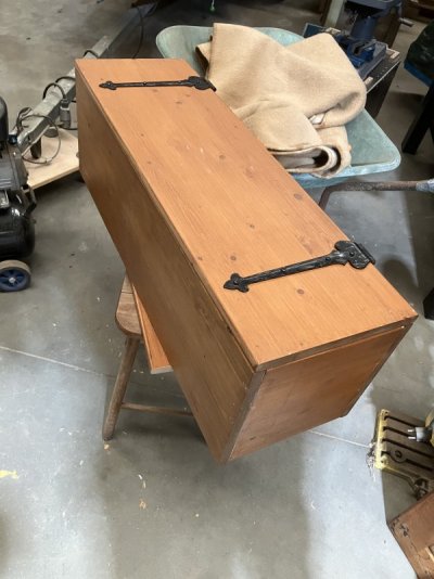

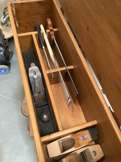

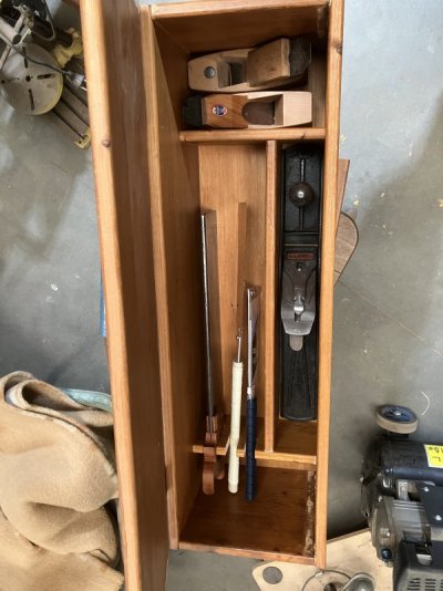

Middelburg
Vandaag weer iets verder gekomen met mijn kist. Echter ik ben van mijn aanvankelijk plan afgestapt, ik vind hetgeen ik heb liggen aan zagen niet waardig genoeg. Alleen de Disston zaag met 2 Japanse zagen komen in de kist te zitten, en de overige ruimte ga ik gebruiken voor overig gereedschap, zoals mijn Stanley n7, en blokschaven, en ander bruikbaar spul. Waarom zou je rotzooi voorzien van een kist? Het gereedschap wat ik ga opbergen in deze kist, is hetgeen waar ik vaak naar grijp. Gelukkig had ik nog een paar scharnieren liggen afkomstig van oud kastje, die ik weer als klepsluiting kan gebruiken.

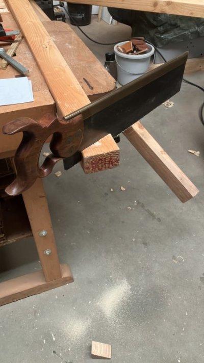

Vandaag mijn I.H. Sorby en Disston uit het vet gehaald, en vandaag serieus op het hout "uitgetest", wegens een nieuw projectje in opdracht van, moeder de gans. Als eerste wil ik Wim56 van harte bedanken voor zijn uitmuntende kennis en welwillendheid om beide zagen opnieuw te voorzien van scherpe tanden. Afgelopen zomer ben ik de zagen persoonlijk wezen komen brengen naar Zevenaar waar Wim56 woont. Wegens m'n familie die in de auto op mij wachtte toen ik de zagen bij Wim afleverde, had ik helaas niet de gelegenheid om uitvoerig met Wim te praten. Wim bezit een grote doses aan kennis dat bleek al snel tijdens het korte gesprek, maar ook tijdens het mailverkeer. Al bij al is Wim redelijk lang bezig geweest. Vooral de Sorby bleek een hele kluif te zijn, tanden waren kennelijk verkeert gezet in het verleden, ontbrekende tanden, kortom een project om U tegen te zeggen. Jammer dat dit soort kennis aan het uitsterven is. Wat zou ik graag een workshop volgen bij iemand zoals Wim, helaas Opendag Hout is vorig jaar niet meer doorgegaan anders was daar wellicht de mogelijkheid geweest om een cursus te volgen? Je begrijpt ik ben zeer terughoudend in het gebruikmaken van mijn mooie, goedwerkende zagen want dat blijken ze dan ook daadwerkelijk te zijn zo heb ik vandaag mogen ervaren (bij snel pakaan projectjes bak ik liever mijn bouwmarkt zaag van een euro). Ze (Sorby/Disston) zagen als een Jekko zoals youtuber Koos Timmerman's dat soms verwoord. Naast de snelheid zijn ze ook loepzuiver ik voel me net een professional en ben erg in mijn nopjes wat zaagt dat fijn zeg!! Precies langst het lijntje, no problem, geen verloop, kaarsrecht, ik heb twee LN zagen dus was wel een beetje verwend maar deze doe er niet voor onder. Wim bedankt zonder jou hulp waren het twee mooie botte antieke zagen gebleven. Nu is het mijn eerbare taak om ze scherp te houden ik ga mijn best doen.

Bedankt voor de terugkoppeling over de terugkoppeling van beide zagen! Ik was al benieuwd hoe het grensde. De Sorby was een heel oude zaag, uit de tweede helft van de 19e eeuw. De tanden van beide kapzagen (en zeker bij deze Sorby) waren klein. Bij het zetten van de zaag is er een dubbele fout gemaakt, door twee tanden direct achter elkaar dezelfde kant op te zoeken. Verderop kwam de 'zaagvijler van weleer' daar achter en heeft hij het weer gestimuleerd. Om de 'fout' ingestelde tanden weer de goede kant op te buigen, rem er één en af. Je kunt zeggen: dat vijlen we er een nieuwe tandenrij op. Maar het is acceptabel om het zo te laten. Hij doet een tijdje niet mee met zaagwerk. Na een aantal keren slijpen van de tanden, zaagt hij wel weer mee. Je merkt bij het zagen ook niet (en zeker niet bij een kapzaag met fijne tanden) dat er een tand ontbreekt.

Dank Wim56 voor jouw reactie,..... inderdaad je merkt helemaal niet dat de Sorby een tandje mist hij zaagt zeer fijn hij blijft keurig recht zagen beter dan al m'n bouwzagen van 30 euro, echt een verademing, deze Sorby houd ik wel voor de wat zachtere houtsoorten gezien zijn leeftijd.

Dat is wel verstandig. De Disston kan wel hardere houtsoorten aan.

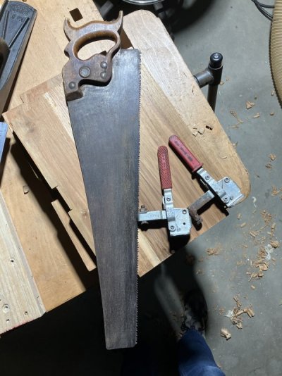

Vandaag een ouwe zaag gescoord in de kringloop wellicht een leuk exemplaar voor een toekomstige slijpcursus? Maker onbekend maar voor €4,50 kan ik lekker mijn skills/onkunde botvieren. Foto;
    105,2 KB · Weergaven: 33
Waarderingen: Schaafnerd en Petrolhead
48rmc
2 dec 2021
977
381
Middelburg
Mooie vondst. Er zit een mooi handvat aan. Zal geen slechte zaag zijn.
Klopt Wim ik koop "iedere" handzaag met 4 bevestigingsbouten als de prijs redelijk is en de staat is ok, mij is ooit verteld dat de kwaliteit van de zaag kan worden geschat aan de hand van zijn bouten waarmee het handvat vastzit
