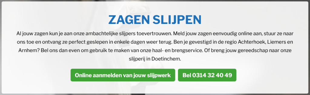

...ik zoek op dit moment voor de gemakkelijke oplossing,.....het laten doen hoe stom het ook mag klinken.
Je kan bij van Hal in Doetinchem Zagen slijpen - Slijperij van Hal
altijd de online slijpservice bellen en informeren of een van hun experts ook kapzagen doet.
Een andere mogelijkheid is dat je de slijpservice van een Enorm winkel belt. (Edit: ze werken ook met externe slijpers).
De dichtstbijzijnde voor jou is Enorm Harthoorn
Kaaistraat 8
4401 CH Yerseke
0113-571809
info@enormyerseke.nl
Succes en groet, Michiel
