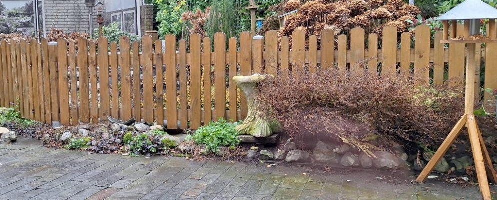

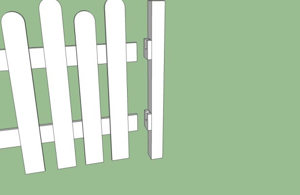

Het heeft even geduurd, maar ik had beloofd om hierop terug te komen.
Nadat ik vanalles geprobeerd en bedacht had met schroeven en bouten en klemmen kwam ik op een hele simpele oplossing voor mijn probleem om het hekwerk gemakkelijk te kunnen demonteren.
Ik heb op alle palen blokjes geschroefd waar de liggers van de stukken hekwerk in komen te vallen. Heel simpel te demonteren en weer terug te zetten.
Zie tekening voor detail en het resultaat.
    38,5 KB · Weergaven: 41
    161,1 KB · Weergaven: 42
Waarderingen: ZotVanHout en Gustaaf
