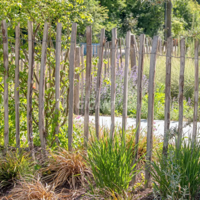

Neem zo'n kastanje houten hek op ijzerdraad op plaatsen waar het mag blijven staan. Laat dat lekker overgroeien zodat het helemaal niet opvalt. En dan één of twee uithaalbare delen bij de paden.
Maar eerlijk stel dat ze de kleintjes droppen en je even niet aan de hekjes denkt. Gewoon draaibare hekjes er in en de gewoonte hebben om ze altijd dicht te doen.
Bekijk bijlage 132744
Heb wel aan dit soort hekjes gedacht, maar toch besloten om ze zelf te maken. Mede met de gedachte dat ze dus nergens mogen blijven staan omdat dan het zicht op onze vijver helemaal verdwenen is. Maar bedankt voor het meedenken.
