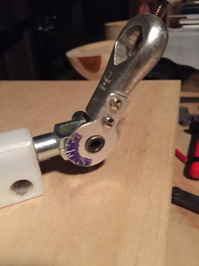

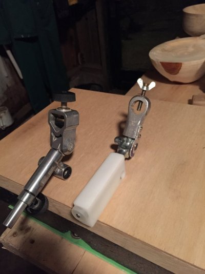

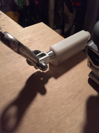

Ja hoor, ik heb zelf ooit een slijphulp voor de schalenguts met vingernagel profiel gemaakt, gewoon van afbeeldingen en verhaaltjes van de werking van het hulpstuk. Inmiddels via dit forum ook een originele Tormek aangelopen. Maar ik gebruik nog steeds ook de zelfgemaakte want ik heb een dunne schalenguts in het assortiment die net niet door de tormek-hulp wordt aangeklemd, mijn eigen fabrikaat heeft een langere schroefdraad die wel ver genoeg komt. Ik heb er van allerlei onderdelen voor gebruikt die ooit voor iets anders zijn gefabriceerd zoals een aluminium stuk crank van een fiets-trapas en een bevestiging van een statafel uit de orthopedie om de slijphoek te kunnen instellen.
Goed bezig, heb je ook een foto van je maaksel / slijphulp ?

Op 1 foto is ook het origineel te zien, hoop ik, het is de eerste keer dat ik met mobiel iets probeer te posten.
