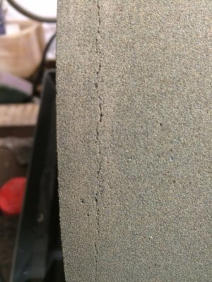

Enkele dagen geleden een HBM 250mm universele gereedschap slijper besteld bij HBM. Deze machine is momenteel in de aanbieding! https://www.hbm-machines.com/producten/tormek/pagina-3/hbm-250-mm-universele-gereedschapslijpmachine
Een Tormek T7 vond ik toch wat aan de dure kant.
Vandaag binnen gekomen en mijn eerste indruk is zeer positief een zware (18 kg) machine fijn afgewerkt met een praktische lade onder de machine voor het wegbergen van de jigs en slijpmal. Had een wat kleinere machine verwacht :) .
Een traag draaiende machine met een grote slijpsteen van 250mm en 50mm breed (90 o/ per min) en en strop wiel van 200mm bij 30mm breed.
Na installatie ontdekte ik een (haar) scheur over driekwart van de omtrek van de slijpsteen, gelijk een mail naar HBM gestuurd met een aantal foto's. Ik heb er wel vertrouwen in dat het netjes opgelost gaat worden.
Heb er dus nog niet mee geslepen wel wat beitels middels het strop wiel gestropt met behulp van de beitelhouder. Eerste indruk redelijk, leer moet eerst nog wat meer verzadigd worden met polijstpasta en ingelopen worden.
Zodra ik een ander slijpsteen heb kan ik wat meer vertellen hoe de machine slijpt.
Op deze foto zie je de scheur/barst goed en loopt over driekwart van de omtrek

Maar goed dat je het nu ziet Roeland, want stel je voor dat er een stuk van de slijpsteen af valt tijdens het slijpen, ga dat maar eens verantwoorden. Ik denk dat ze bij HBM dit probleem wel oplossen, het is immers een grote zaak en willen zeker geen negatieve reviers op het internet. Ik had een verrijdbaar onderstel gekocht bij HBM maar ik bleef met de hoepel van mijn rolstoel steeds achter het ding haken. Een mailtje er naar toe, kon hem zonder probleem ruilen, heb het j.l. zaterdag op de post gedaan.

Hallo Roeland.
Het zou maar zo kunnen dat je de slijpmachine ontvangen heb die ik RETOUR gedaan heb. In november gekocht bij H B M en ook direct een barst in de steen.Niet eens gebruikt.
De machine was toen in de aanbieding van 196 € voor 149,95 dacht ik. Direct gebeld maar kon alleen via de mail, dus mail met foto's gestuurd.Na enige tijd bericht dat het een bekend probleem is en ze [bijna ] allemaal dit probleem hebben.
Twee opties: terug sturen of houden want er is geen idee of en wanneer de nieuwe stenen komen. [Waarschijnlijk nooit]
WAT schetst mijn VERBAZING, even later een aanbieding op internet:deze slijpmachines werden aangeboden voor een speciale prijs van 149€ met een steen die uit 2 delen bestaat MAAR er is niks MIS mee.
Volgens mij is het duidelijk een flinke barst die er in zit en kan elk moment uit elkaar vallen.
Bekijk bijlage 38092
Bekijk bijlage 38093

Bedankt voor je bericht, en ik hen zelf deze vraag gesteld aan HBM, en dit is de antword;
Hartelijk dank voor uw interesse in onze producten.
De slijpmachine heeft een slijpsteen die uit 2 delen bestaat. De 2 delen zijn verlijmd. De naad wordt zichtbaar op het moment dat de slijpsteen nat wordt.
Het feit dat de steen uit 2 delen bestaat heeft absoluut geen nadelige gevolgen in het gebruik.
Indien u wilt overgaan tot het plaatsen van uw bestelling, wil ik u graag doorverwijzen naar onze website.
Ik hoop u hiermee voldoende van dienst te zijn geweest.
Dus in vermoed dat ze niet steen uit een stuk gebruiken, maar in elkaar geperst of????
