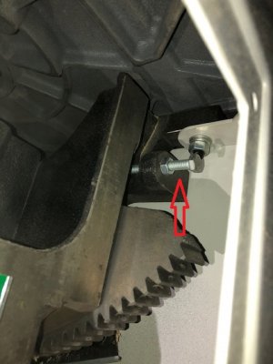

Als de zaag niet haaks (90 graden) tov het zaagblad omhoog komt, zit er aan de binnenkant van de machine een stopschroef voor 90 en 45 graden.
De afdekking van het serviceluik (boven de uitgang voor de stofafzuiging) verwijderen door de 6 inbusboutjes eruit te draaien, dan daarin schuin omhoog naar rechts kijken, daar zie je een stelschroef zitten. Dat is het punt waar de motorsteun tegenaan komt voor 90 graden. Aan de andere kant (achter de scharnierende 'motorkap') moet er een zitten voor de aanslag 45 graden.
Even een foto gemaakt van de binnenkant, vanuit het eerstgenoemde serviceluik, de pijl geeft de stel/stopbout aan.

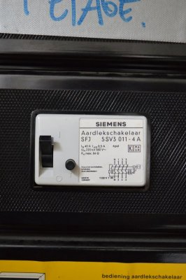

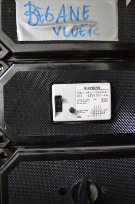

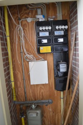

Een hoofdschakelaar, minimaal twee aardlekschakelaars en maximaal vier groepen per aardlekschakelaar. Tot zover voldoet deze oude installatie nog aan de huidige eisen.
De aardlekschakelaars zijn echter 4-polig, wat erop duid dat de installatie reeds drie fase is en naar éénfase terug gaat, of de aardlekschakelaars zijn maar tweepolig aangesloten.
Wat mij ernstig zorgen baart is de uitschakelstroom van 0,5A. Daarvan stopt je hart met kloppen als je daar aan blijf hangen, en de leeftijd van de aardlekschakelaars is wel over datum.
Ik zou hier zsm een installateur bij halen als ik jou was.

Jullie moeten die jongen niet zoveel angst aanjagen. De kans op een dodelijk ongeluk in het verkeer is vele malen groter. Het kan veiliger, maar er is niet echt veel aan de hand.
trilliwilli
11 apr 2015
1.061
10
Leiderdorp
Domme opmerking Chevy. Ik ben wel eens aan een freesmachine blijven hangen die onder spanning stond, notabene op de opleiding.
Ik kan je verzekeren, dat was niet grappig. Deze installatie deugt niet en daar zou ik niet licht over doen. De schijnveiligheid is namelijk erg groot.
Kan met een oude koelkast in de schuur zo maar fout gaan als je er een biertje uit wil pakken.
Maar de installatie is nog altijd de verantwoordelijkheid van de eigenaar, hij moet zelf weten wat die ermee wil. Ik heb in ieder geval gewaarschuwd.

Het aantal dodelijke ongelukken met huisinstallaties is minimaal. Jij leeft toch ook nog? Er is nu eenmaal een risico bij alles wat je doet. Maar de cijfers zeggen dat de kans dat hij in het verkeer overlijd of door een ongeval met een van zijn houtbewerkingsmachines vele malen groter is dan door zijn elektrische installatie. Er zijn nog diverse huisinstallaties zonder aardleks of geen aardleks op de natte groepen. Als dat vele doden zou opleveren, zou de overheid allang een aanpassing verplicht hebben. Maar slimme meters die niks opleveren schijnen toch belangrijker gevonden te worden.

Als Timo ook nog een paar foto's van zijn keuken en zijn badkamer post, kunnen we het risico beter inschatten.
Trilliwilli heeft gewoon gelijk: die aarlekschakelaars zijn niet geschikt om tijdig af te schakelen wanneer iemand onder stroom staat.

Dat ontken ik toch niet? Het fijt is alleen dat hij meer kans maakt op de postcode kanjer dan dat hij komt te overlijden door een machine die onder spanning staat. Jullie maken er een groot probleem van, dat zijn installatie niet aan de modernste eisen voldoet, terwijl dat in de praktijk een verwaarloosbaar klein probleem is.

Graag ook foto's van de potentiaalvereffening;) lol. Als het niks mag kosten, gewoon de aardlekschakelaars vervangen voor nieuwe 30mA exemplaren. Dan is het wel weer redelijk veilig. Deze kosten van een beetje redelijk merk rond de 45 euro per stuk. Wat ik al meldde, ik ben al meerdere aardlekschakelaar tegen gekomen in de praktijk uit deze tijd die gewoon niet meer werkte. Sommige sloegen juist continu af, andere sloegen gewoon helemaal niet meer af!
Is wel een aanname, ik ben de meeste idiote zaken tegen gekomen in oude huizen die serieus gevaarlijk zijn. Laatst nog ergens muren nieuwe badkamer gestuct, stukadoor krijgt opdonders. Muur stond 230v op, bleek ooit iemand de koperen aders van een schakeldraad in elkaar gevlochten te hebben en in een stalen buis in muur getrokken had. Dit is inderdaad jaren goed gegaan, maar had heel goed dodelijk kunnen zijn, zeker in een badkamer. Ik zou dat risico niet nemen als het je 90 euro kost om het te voorkomen.

Dat dus. Een machine in de schuur zal niet snel problemen geven. Zo'n Harvey hangt toch wel aan aarde, vermoed ik. Of anders dubbel geïsoleerd. Maar daar waar water en spanning samen komen, is het dodelijk.

Bedankt voor alle informatie. Jammer genoeg heb ik zelf geen idee hoe iets te vervangen in deze kast, daarnaast is het een oud gebouw dat over een paar jaar tegen de vlakte gaat. Maar ik wil wel voor veiligheid gaan. Ik ga als eerste alvast een langere kabel leggen. Ik weet niet hoeveel invloed dat heeft. De aardlekschakelaar vervangen lijkt me een goed plan, nu nog iemand vinden die het voor een schappelijk bedrag wil doen. De tafel freet met de festool ctl26 flink wat stroom. Deze kunnen wel na elkaar aan maar het is allemaal wat onhandig.
