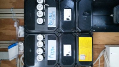

Maak anders ff een foto van je meterkast waarop je aangeeft welke stop(pen) er springen als je je zaag aanzet.

Ah dat maakt het inzichtelijk! Ik ben nu niet in mijn atelier, dus een foto komt morgen. De stoppen zijn A16 klopt. Ik denk dat ik i.p.v. kijk welke apparaten uitvallen de stroom verleg naar boven. Hier zijn namelijk geen verbruikende apparaten aangesloten. Ik moet eigenlijk ook nog mijn afzuiging aansluiten die is ook weer 1200 Watt. Maar die kan ik ook aanzetten als de zaag draait.

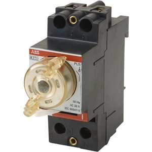

Zijn dat 16 Ampère zekeringen, of zekeringen met een A-karakteristiek? Dan kun je op zijn minst naar B-karakteristiek.

Ik trek je ervaring als electrotechnicus niet in twijfel, maar mijn patroonlastscheiders van midden jaren 90 hebben ook nog ouderwetse smeltveiligheden, zwaar verouderd wil ik deze nou niet noemen, het is een ABB HAFO norm installatie, wel één van de eerste. Mijn huis is uit 1971, dus de originele installatie is daarmee na circa 25 jaar al eens vervangen. Voor zover ik weet schrijft de NEN1010 geen maximum leeftijd voor, alleen bij een wijziging van de installatie moet je aan de nieuwste eisen voldoen.
Of het vestandig is om een oude groepenkast te laten zitten is een andere discussie dan dat er regels voor zijn die het voorschrijven. Overigens wordt hier op het forum lustig geadviseerd om naar C-karakteristiek te gaan voor machines met hoge aanloopstromen, maar de NEN1010 verbied het gebruik van C-karakteristiek veiligheden in woningen, uitgezonderd de hoofdzekeringen, maar die zijn van de netbeheerder.
Dat het kan is mooi, maar het mag officieel niet. Is wel een puntje voor de verzekering mocht het toch mis gaan.

Ik denk dat mensen die je vakkundig willen helpen een scherpere foto én een grotere overzichtsfoto op prijs zouden stellen.
5.252
23
Zo te zien is deze uit de 80 jaren. Bij ons in de winkel werden elke dag de lichtgroepen er mee aan en uitgezet. 6 dagen per week en daar ging pas na 25 jaar de eerste schakelaar van kapot. In het oude gedeelte zat zelf nog een stalen variant uit het jaar kruik maar die stond wel spanningsloos en werd sporadisch gebruikt dat had twee redenen. Natuurlijk zat daar een aardfoutje in. Maar de oude machines die er nog opstonden werden minder dan een keer per jaar gebruikt.
Ik zou niet bang zijn voor jouw installatie maar Veiligheid is een groot goed. Draad wat oud is en zwaarbelast word kan hard worden en kan breken bij beweging. Ik kijk mijn installatie met enige onregelmatigheid na.
