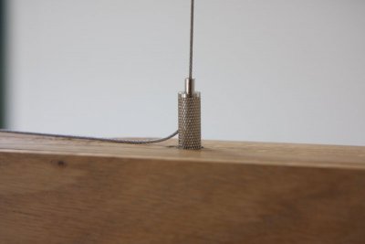

Ik zit nog even vast hoe ik de staalkabel uiteindelijk aan de balk ga vastmaken.
Op deze website kan je ophang sets kopen: https://www.staalkabelstunter.com/technx-ophangkit-8.html
Dat lijkt me wel wat, alleen eindig ik met een zelfklem mechanisme dat M6 draadeinde heeft. Iemand een tip of idee hoe ik dit charmant in de balk kan verwerken?
Ik was aan het denken een soort kokertje met schroefdraad IN de balk te krijgen maar 1. ik weet niet of dit bestaat en 2. hoe ik dat stevig moet vast maken. Tenzij dit het in hetzelfde systeem als het plafondbevestiging werkt waarbij je dit met een schroef moet vastzetten. Alleen vind ik dat niet in M6...

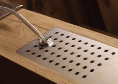

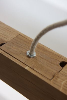

Aangezien er toch enkele zeer handige harry's hier zijn, heeft iemand een idee hoe je de schroef/moer uit onderstaande foto noemt?
Ik vermoed dat dit ook op een of andere manier de stroomdraad wat vast houdt of niet?

Dat is een trekontlasting maar er zijn zoveel soorten in dat je het met die zoekterm alleen niet gaat redden denk ik.
Metalen trekontlasting geeft al wat opties.
'wartel' kan je ook proberen, dat geeft misschien zelfs meer opties.
Maar er is een 'Fabory' winkel in Hasselt, die gaan je 9/10 wel kunnen helpen aan zoiets.

Zou het ook kunnen dat hier nog een stuk holle draadstang in zit? Ik zit maar iets te zoeken wat de kabel toch iet of wat vast houdt, zodat het niet enkel met de twee draadjes in de trafo (of alternatief aan lusterklem) zit vastzit...

als je gewoon aan de binnenkant een knoop in je draad legt, is het meestal al voldoende.
Of de wartel kiezen ifv de draaddiameter, dan klemt die bij het vastzetten.
Kris

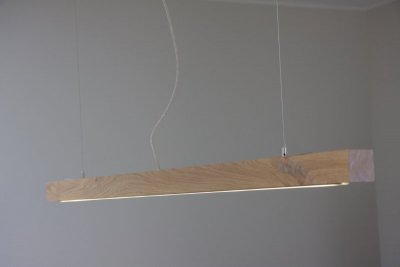

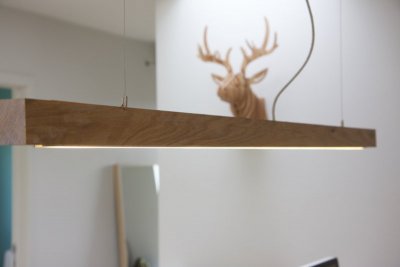

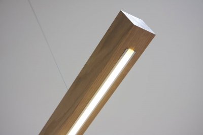

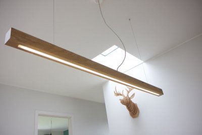

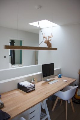

Het is klaar! Intussen moest er een kinderkamer geverfd worden en nog wat andere kleine klussen geklaard worden, waardoor het op zich heeft laten wachten.
Ik ben vergeten foto's te maken in tussentijd. Dit is het eindresultaat! Er zitten nog een deel schoonheidsfouten in, maar voorlopig ben ik de enige die ze weet zitten of zie :eek:)

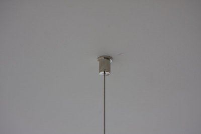

De ophanging in de 'rampamoer' gedraaid. Iets dat ik hier heb leren kennen! Ontzettend bedankt nog voor die tip!
Toch net iets te slordig. Hieronder zit uiteindelijk de dimmer en een lusterklem. Doordat de ruimte net niet groot genoeg is, blijft het 'dekseltje' niet meer zitten nadat alles werd geolied.
Ofwel ga ik toch de ruimte eronder groter uitfrezen of ik ga een scharniertje met een klem er opzetten zodat het toch dicht blijft. Die halve maantjes waren bedoeld om het open te kunnen maken omdat het eerst allemaal toch wat klemde.
Plafondbevestiging van de ophanging.

Mag ik vragen hoe je met de kabel vanuit het einde van je led strip naar de bovenkant van de balk bent gegaan?
deftone82
10 sep 2013
284
Bilzen (BE)
Sorry voor de late reactie. Uiteinde van led strip had twee dunne kabeltjes...die op listerklemmetje gestoken. Aan andere uiteinde van klem de dimmer aangesloten. Na dimmer opnieuw lusterklem waarop stroomkabel uit plafond is aangesloten.
