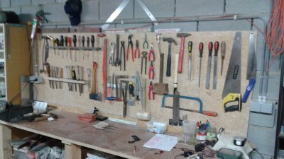

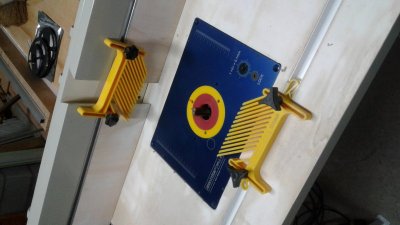

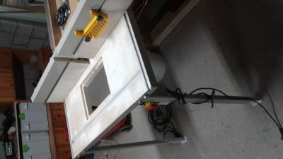

Ik heb nog niet veel vorderingen gemaakt. Ik ben de voorbije tijd vooral bezig geweest met het opruimen van de kelder/werkplaats. Ook heb ik enkele andere hulpstukken gemaakt. Ook eindelijk de 'frees-uitbreiding' op de werktafel gemaakt! Daarmee hoop ik nu de uitsparing voor het alu-profiel in de balk te frezen. Alleen is mijn frees zelf wat aan de botte kant. De eerste testen op naaldhout gingen alvast voorbeeldig!
hier enkele sfeerfoto's!
the wall of stuff

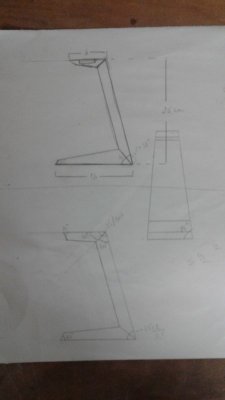

klein projectje tussendoor dat niet zo simpel was als het leek: hoofdtelefoon houder

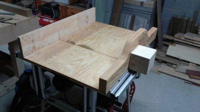

zaagslede intussen goed gekregen
frees tafel extentie ding
klaar voor gebruik

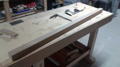

de eiken balk itself:

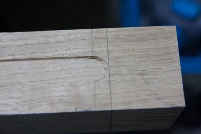

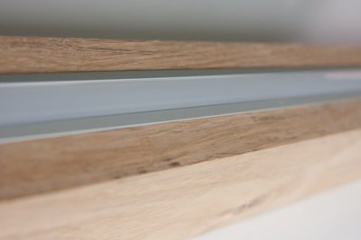

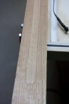

Intussen deftig aan het frezen geslagen! Eerst maar eens een test in een reststukje.

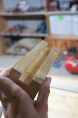

Dat lijkt mooi te zitten. Ik heb een iets bredere frees (een van de weinig freeskoppen die ik nog maar heb) dan het profiel, maar dat kan de pret niet drukken.
Het was even meten en proberen, maar uiteindelijk heb ik de juiste diepte in vier stappen gekregen.

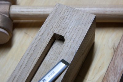

De eerste gang:

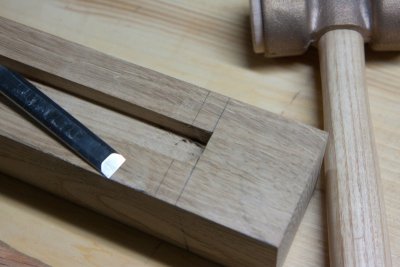

Het hoekje wordt met de beitel afgewerkt

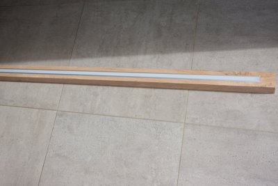

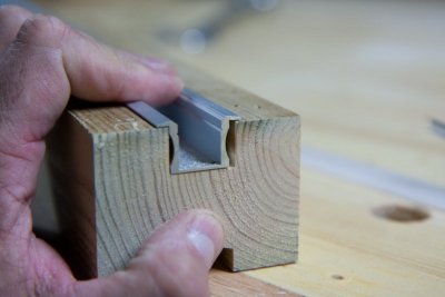

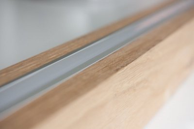

Het eindresultaat met het profiel en afdekkap:

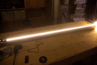

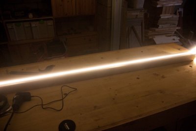

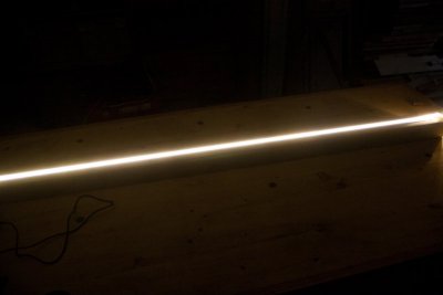

En dan ledstrippen vergelijken:
3528 LEDS (de kleinste leds)
5050 LEDS (middelste)
5630 (de langste LEDS)
Ik heb voor de zekerheid een dimmer besteld. Dan zou ik de 5050 of 5630's kunnen gebruiken. De kleine lijken me te zwak...

De kleur van deze 'warm' witte leds lijken me nu wel erg ok! Ik heb wel nog niet getest boven het bureau. Moest het echt te hard tegenvallen ik nog naar die RGB leds.
