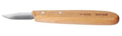

Ik heb een mesje van pfeil gekocht. Ik ben zeer tevreden over hoe het mes scherp te houden is. Maar het handvat is echt veel te klein voor mijn kolenschoppen (beter bekend als handen).
Wegens een combi van kleine beurs en de kwaliteit van het mes zelf, denk ik er aan om een ander handvat te maken.
Ik heb alleen nog nooit zoiets gedaan. Heeft iemand hier tips voor (ook eerlijk zeggen als het geen goed plan is).
Ik heb geen idee wat voor een handvat ik fijn vind. Behalve dat mijn koks messen (zwilling five star) een erg fijn handvat hebben (gekocht voor mijn opleiding). Vertaald zoiets naar een fijn houtsnijmes? Heel andere manier van vasthouden namelijk.

Als het mesje zo gemaakt is als op onderstaande foto, dan zou ik alleen het hout aanpassen. Het stalen deel zit mooi opgesloten in het Pfeil handvat. Als je dat met een schaafje, rasp, zaag, mes, oid wat strak maakt, dan zou ik er met epoxy wat hout tegenaan lijmen en die weer vorm geven. Bevalt het niet dan begin je weer van voren af aan.
Op het filmpje van Sorrells wordt een soortgelijk mesje gemaakt, misschien dat je dat wel helpt.
Het lijkt misschien wat griezelig om in een door een fabriek gemaakt mooi afgewerkt handvat de zaag te zetten. Maar is het hout en dat kunnen hier prima zelf bewerken😀.
Ben benieuwd naar het resultaat.

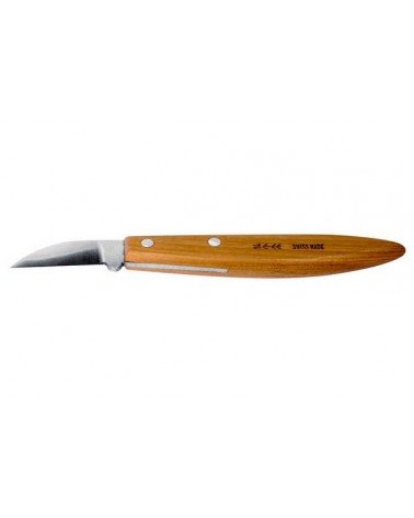

Ik had een pfeil nr 7 gekocht. Altijd gesneden met zakmesjes. Dus dacht meer een dergelijke vorm te prefereren. Achteraf denk ik dat een rechte snede misschien wel handiger zou zijn geweest. Maar al doende leert men

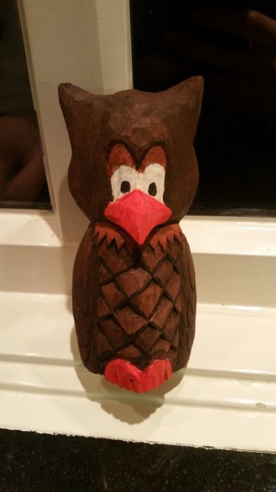

Uiltje klaar. Helaas heeft nichtje hem gezien. Maar zie het als meer tijd om het filmpje te bestuderen. En te denken wat voor handvat ik ga maken. Heel erg bedankt voor de tips

Hij is mooi geworden .
Ook ik heb redelijk grote handen maar kan toch dat mes van Pfeil goed gebruiken.
Mogelijk dat wanneer je hem meer /vaker gebruikt het beter gaat.
Iedereen krijgt op den duur een voorkeur voor een bepaald mes/handvat vorm.
Zelf maken is altijd een optie zeg ik dan maar.
Groet Edwin .

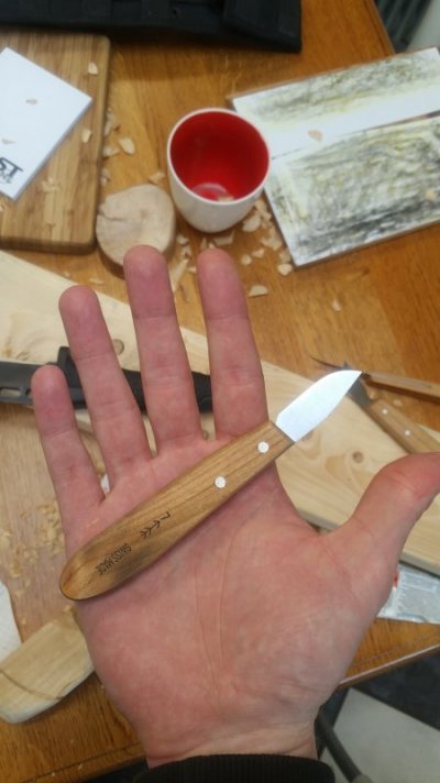

Ik ben 2 meter en de xl snij handschoenen van baptist zitten vrij strak. Maar zeker een goed punt. Misschien even doorsnijden. En kijken of het went voor veel aan te passen. Ik heb ook bv een gewone maat pen 😉

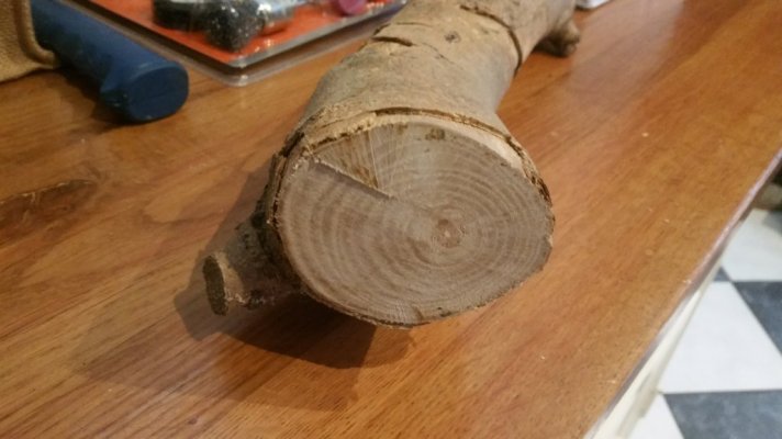

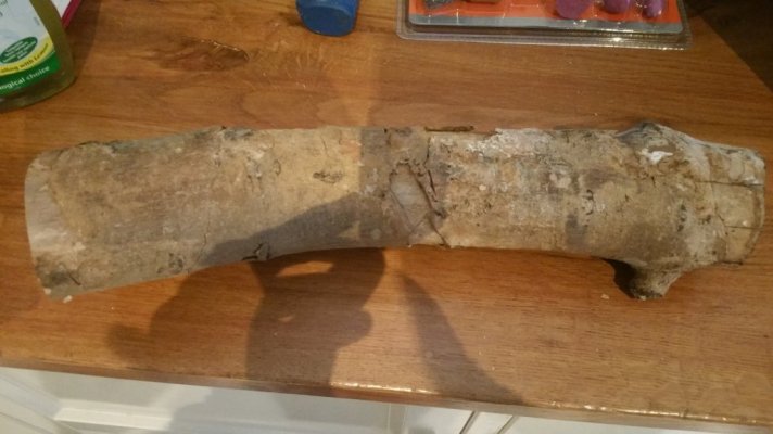

Nu aan het twijfelen over wat voor hout ik voor een handvat kan gebruiken. Ik heb een mooi stukje vermoedelijk plataan. Maar vroeg me af of dit geschikt is. Ziet er wel mooi uit qua tekening. Maar moet ook even mee kunnen gaan.
Ook een fototje toegevoegd van mijn hand met mes (puur voor illustratie dat mes wat klein lijkt 🙄)
