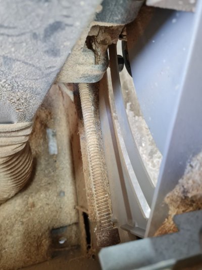

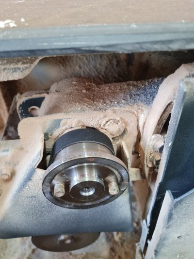

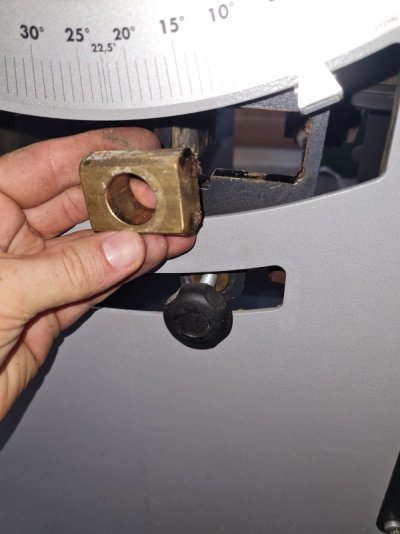

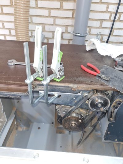

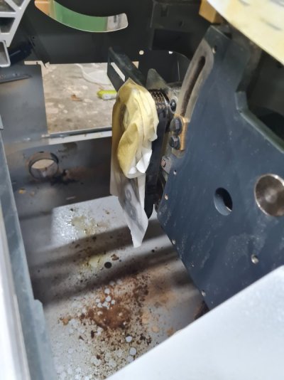

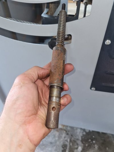

Uhm ja, dat was ik inderdaad vergeten te melden. Had de zaag ver uit elkaar geschroefd om overal enigsinds bij te kunne komen om schoon te maken. Het is en blijft dan nog steeds verre van ideaal om overal goed bij te komen.
Heb maar even wat fotos er bij gedaan, mocht je het informatie vinden, of gewoon voor vermaak.
Had trouwens ook nog met roest te maken. Vandaar de natte doekjes met evaporust.

Dat stukje van de as bij je pink moet je even oppoetsen en daarna in de olie houden. Je kan zien dat daar een lager droog heeft gelopen.

Tjonge jou Felder was behoorlijk geroest vermoedelijk weinig onderhoud verricht door de voormalige eigenaar? Heeft de Felder bij de voormalig eigenaar in een vochtige ruimte gestaan? De mijne had weinig tot geen roest. Dank voor de foto's LvdE foto's zeggen vaak meer dan honderd woorden.

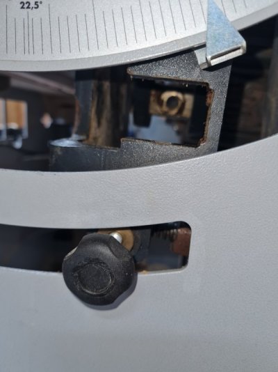

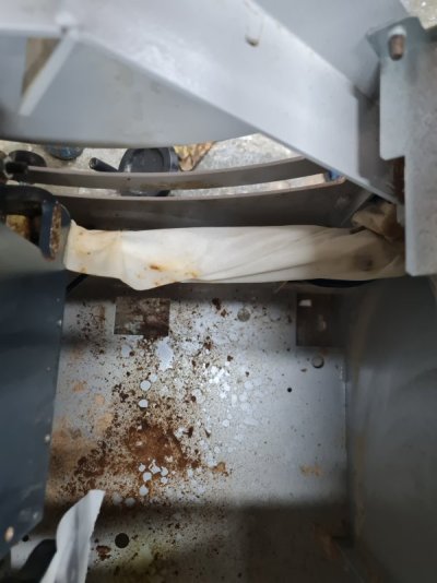

De zaag was helaas wel in redelijk verwaarloosde staat. Maar daar was de prijs ook naar.
Nog een foto gevonden van de spindel die de hoek van het blad kan verstellen. Zo zie je dat er best veel stof op komt als je niets doet.

Als je zorgt dat er een olie film op die delen blijft, dan plakt het stof niet aan de spindel vast. Je krijgt pas een probleem als er een harde koek op ontstaat.

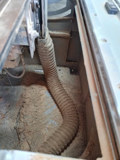

Petrolhead

Kleine side note: heb je de afzuigdarm al eens nagekeken op scheuren tussen de plooien in? Dat heb je altijd na een tijdje met Hammer/Felder machines. Vaak pas zichtbaar als je de darm wat manipuleert in de andere richting. Want ik vind er toch erg veel stof aanwezig zijn in de machine.

goeie tip
bij mijn dure scm hadden ze (binnenin) op de afzuigdarmen bespaard door er dunne in te stoppen
die waren na een paar jaren allemaal gescheurd

Daar werden bij de eveneens dure KF700S ook dunne exemplaren voor gebruikt. Ik vermoed vooral omdat het in de machine toch een paar korte bochten moet maken, en omdat het flexibel moet zijn voor de hoekverstelling. Is wel een easy fix gelukkig.

Inderdaad de vorige eigenaar heeft overduidelijk een broertje dood gehad aan fatsoenlijk periodiek onderhoud, wel zonde van zo’n prachtige Felder maar als dat de prijs kan drukken met de kennis hem weer in top conditie te krijgen is alles geoorloofd, jij hebt er in ieder geval een mooi zaag aan:love::love: en dank voor het tonen van je foto’s(y)(y)(y)

is technisch geen ekskuus
was voor mij een extra-kost in materiaal + tijd
nu zit er een stevige slang in
ik betwijfel zelfs of die dunne op de markt te koop zijn
