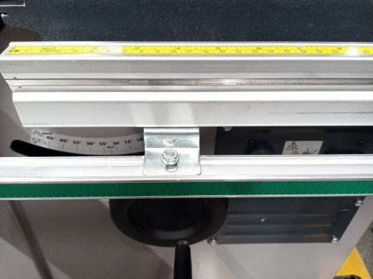

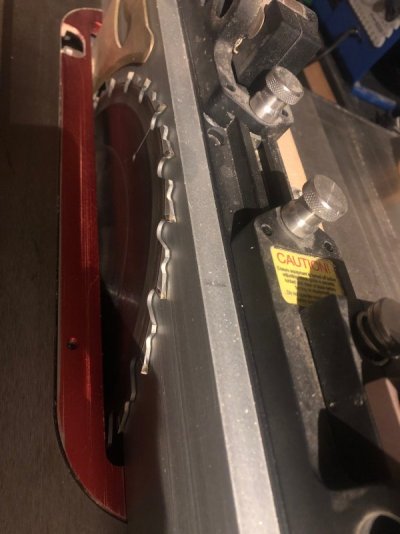

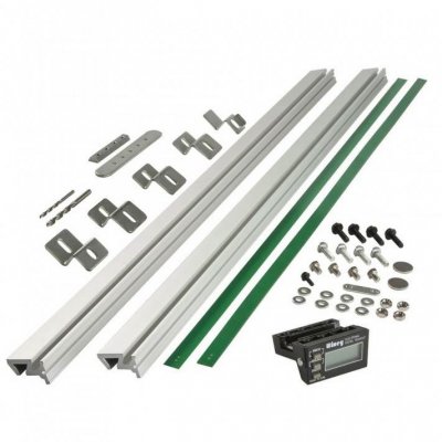

De aluminium strip met dat groene eraan hoort bij de Wixey.
Bij de Wixey zitten 2 strips van 80 cm; ik heb er maar 1 gemonteerd omdat dat voor mijn zaag breed genoeg was.
Kan je die 2 strips (dus) naadloos aan elkaar koppelen?
Die alu strip is door Wixey meegeleverd?
Verder begrijp ik niet goed waarom je die groene strip niet direct aan de rechthoekige buis kan bevestigen. Kan je dat mss wat verduidelijken?
Alvast bedankt!
Ja, die strips zijn naadloos te koppelen en zijn inderdaad door Wixey geleverd.
Dit zit er in de doos:
De groene strip is niet direct aan de rechthoekige buis te bevestigen omdat de Wixey-meetunit het profiel van de meegeleverde alu strip nodig heeft om aan te hangen en over te glijden. De groene strip zit daar dan weer opgeplakt.

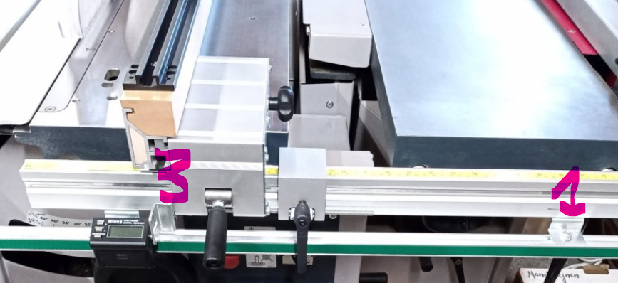

Die korte geleider heeft een eigen hoekinstelling met een aanwijzer en de gradeninstelling wordt met een sticker op de roltafel aangewezen.
zie o.a. hier: FELDER e-shop | HAMMER® Afkortaanslag | Online aankoop
Dankjewel voor deze verduidelijking! dit maak het plaatje weer meer kompleet.

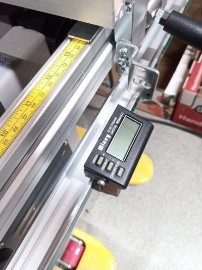

Ik heb gewoon een Wixey tegen de stang van de parallelgeleider gezet en dat werkt best goed.

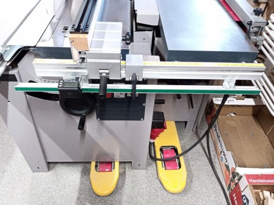

Bij mij zit deze inderdaad op de geleider. Zie voor meer foto’s en uitleg van mijn kant ook #36.
Op de wixey zit een knop om deze op 0 te zetten op de afstelling waarop deze nu staat. Dus de geleider op de nul-positie zetten (dus net rakend tegen het zaagblad) en dan 2 sec op deze knop drukken. Maar dat kan dus op iedere willekeurige positie om een relatieve afstand te verplaatsen.

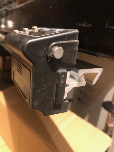

@ZotVanHout : Of dat handig gaat werken vraag ik me sterk af. Dat komt omdat de meetunit magnetisch bevestigd wordt tegen iets dat meebeweegt met de stop. Wat je zou kunnen proberen is om een magneetje of ferro-metalen plaatje te bevestigen op de achterkant van een van de klapstops op de dwarsgeleider (die zijn van zichzelf niet magnetisch). Het punt is alleen dat die stops zo handig zijn doordat je ze weg kunt klappen en als je dan steeds de meetunit moet "lossen" zou ik dat zelf geen vooruitgang vinden. Zeker niet om dat ik met meerdere klapstops werk. Ik gebruik de dwarsgeleider bovendien zowel duwend als trekkend, maar dat gaat niet meer als je de liniaal aan de voor- of achterkant bevestigt. Dan kun je de geleider alleen nog maar duwend of trekkend gebruiken. Bovenop of onderop is geen optie. Kortom, met veel kunst en vliegwerk zou je een manier kunnen vinden om de bevestiging te creëren, maar ik denk dat je het in praktijk geen vooruitgang zou vinden. Er zijn overigens wel andere systemen beschikbaar voor dat doel. Die zijn echter knap prijzig.
Hieronder een setje foto's die laten zien hoe de Wixey bevestigt wordt. Dan kun je voor jezelf een beeld vormen van de mogelijkheden.

1) het profiel voor de wixey komt met plaatjes in de vorm van een Z op het profiel waar het meetlint op ligt
2) de plaatjes worden zo gemonteerd dat de meeteenheid van de wixey vrijelijk over zijn eigen profiel kan bewegen
3) de meeteenheid wordt (magnetisch) aan de blokkeerstop van de zaag gekoppeld

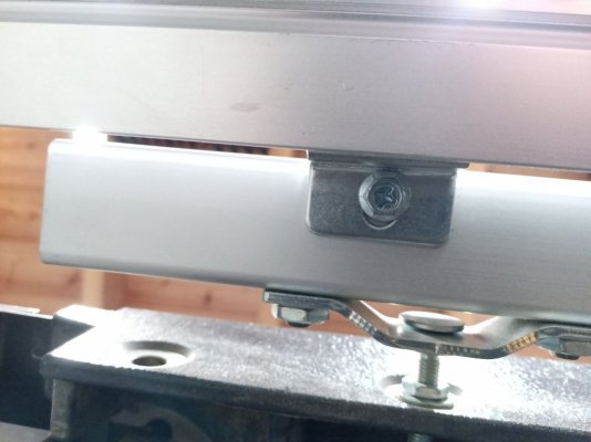

@ZotVanHout : stappen 1-4 lijken mij precies wat ik ook heb gedaan. Het enige wat je hoeft te doen is 2 gaatjes te boren in de onderkant van het profiel waar het meetlint op zit. De exacte locatie is niet eens kritisch. Voor de nauwkeurigheid zou ik er wel goed letten dat de gaten op gelijke afstand van de voorrand zitten. Ik meen me te herinneren dat ik er toentertijd draad in getapt heb. Maar als je de gaten in de buurt van de uiteinden maakt, dan zou je ook gewoon een moertje kunnen gebruiken. Daarna de Z-klemmen erop geschroefd. Daar vervolgens weer de liniaal van Wixey aan bevestigd. Om de boel te (her)ijken duw je inderdaad de parallelgeleider tegen het zaagblad. Niet te hard uiteraard. Daarna kun je met een knopje de boel op nul zetten. Meer is er niet aan.
Op de 2e foto uit mijn vorige post zie je dat ik een schroefje onderaan de linker zijkant van het klemblok heb gedraaid en dat schroefgat heb gebruikt om de plaat waar de magneet van de meeteenheid tegenaan komt weer mee vast te schroeven.
Ik werk zelf niet met de kleine dwarsgeleider die op de roltafel komt. Alleen met de grote die tegen de zijkant is gemonteerd op een draagarm. Maar ik kreeg door jouw mailtje wel een idee waar je misschien wat aan hebt. Mocht je toevallig, net als ik, al een Fritz & Franz gebruiken, dan zou je daar vrij eenvoudig een Wixey op kunnen monteren. Dat werkt alleen voor relatief korte stukken, maar mogelijk is dit voldoende voor je?
