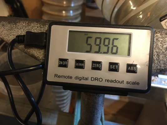

CSK
30 jan 2013
622
64
Provincie Zeeland
44C4B9BB-1F36-46DA-9902-EDED54A1578B.jpegIk heb er één van Ali op mn Lurem gemaakt. Het was maar voor de gein om te proberen, maar het werkt fantastisch en ik zou niet meer zonder willen!

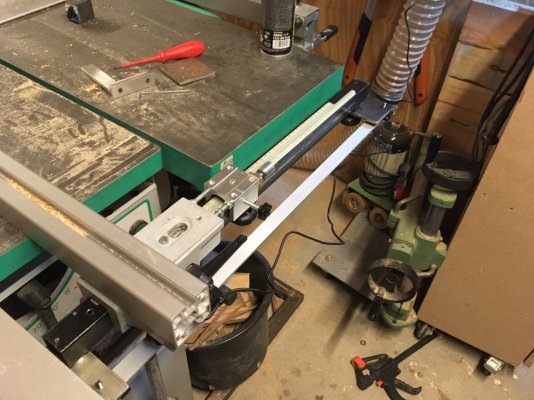

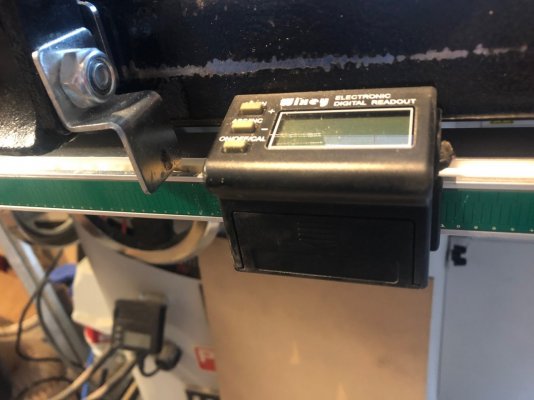

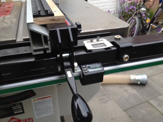

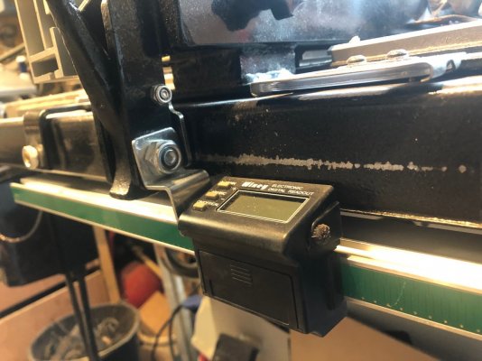

Het uitleessysteem hoort niet bij de geleider. Zie onderstaande foto's voor verduidelijking. In de Wixey-kit zit en aluminium meetstrip met een groen soort van printplaat, het zwarte kastje en enkele beugels. Op je bestaande zaaggeleider schroef je een beugel waar de zwarte kast met een magneet tegenaan zit. De geleider is daarmee ook makkelijk weg te nemen.
De meetsensor zit achterop de zwarte kast en meet de verplaatsing tov de groene strip, door de elektroden die daarin zitten. Dus geen laserstraal tov het zaagblad maar een mechanische relatieve verplaatsing.
Om hem te calibreren schuif je de geleider tegen het zaagblad aan en zet 'm dan op 0.

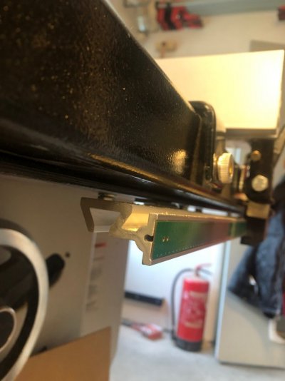

De zwarte balk waar de geleider overheen schuift en de geleider zelf (ook zwart, met die hendel, houten lat + aluminium driehoekig geleiderprofiel eraan) horen bij de zaag. De aluminium strip met dat groene eraan hoort bij de Wixey.
Bij de Wixey zitten 2 strips van 80 cm; ik heb er maar 1 gemonteerd omdat dat voor mijn zaag breed genoeg was.
Nu heeft mijn zaag een rechthoekige koker waar de geleider overheen loopt (en ook niet omheen vastgrijpt), eigenlijk exact het Biesemeyer-systeem, waardoor de Wixey er meteen onder te monteren was. Bij een geleider die over een ronde staaf loopt en/of ook tot onder de geleidebalk uitkomt, zal je misschien zo'n hulpbalk aan je zaag moeten maken, of een paar extra lange beugels waarmee de groene meetstrip mee vast zit aan de zaag, en een beugel zodat de geleider contact kan maken met de uitleeskast. Waarbij je dan ook moet kijken (voor de mensen met een roltafel) of die daar niet tegenaan komt.

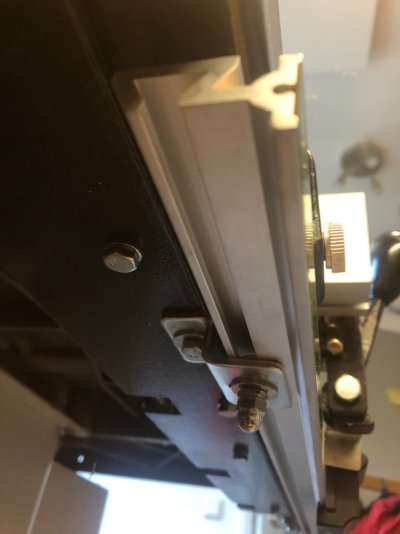

Hierboven de beugels waarmee de lat met de groene strip onderaan de originele geleiderbalk vast zit.

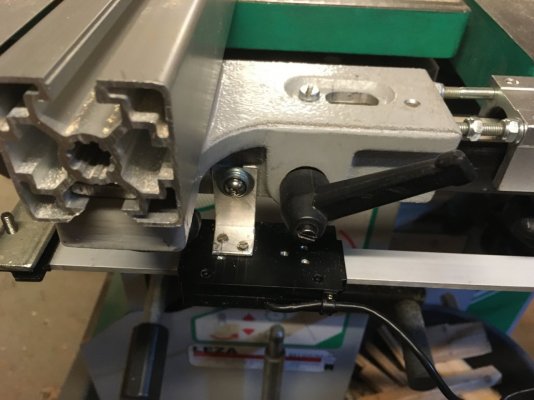

Op deze laatste foto de beugel die je aan je originele geleider schroeft om de wixey mee te verplaatsen. De Wixey kleeft hier met een magneet aan vast (heb 'm nu voor de foto dus even opzij geschoven). Bij het wegnemen van de geleider blijft dus de groene strip en de zwarte uitleeskast aan ze zaag zitten.
