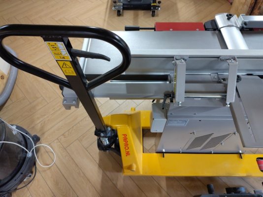

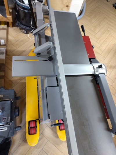

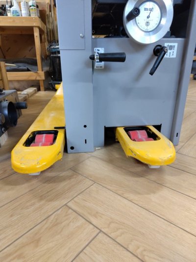

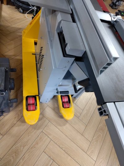

Hai @Bert Vanderveen , bij deze wat plaatjes van de palletwagen onder de VVD.
Ik heb het even opgemeten en de totale breedte van de lepels is ongeveer 54 cm. De ruimte tussen de lepels is ongeveer 22 cm. Op de laagste stand zit de bovenkant van de lepels op 80 mm. Zoals je ziet kun je de hefarm mooi achter de aanslag houden, zodat je er in praktijk eigenlijk geen last van hebt. Alleen als je de tafel omhoog klapt moet je er even rekening mee houden. Dat is alles. Geen idee waar de spin is gebleven in de puinhoop die mijn werkplaats op het moment is. Maar zonder gaat ook, zoals je ziet. Voor mij is dit een goede en prettige oplossing voor het mobiliteitsprobleem van mijn machines. Op deze manier neemt de palletwagen geen kostbare ruimte in, terwijl hij toch makkelijk te gebruiken is. Op mijn FB610 en HS950 na (die staan permanent op wielen die ik eronder hebt gemonteerd) verplaats ik al mijn machines met deze pompwagen. Ik heb net even de oude aankoopbon opgezocht en daarop zag ik dat ik 'm in 2016 voor €226,50 gekocht heb. Is dus niet eens zoveel duurder dan de rij-inrichting van Felder en wel een stuk flexibeler. Als er bijvoorbeeld een partij hout o.i.d. binnenkomt, dan ben ik steeds weer blij dat ik zo'n pompwagen heb. Als je zoiets kwijt kunt kan ik je het absoluut aanraden.
Mocht je meer details willen weten, geef me dan gerust een seintje. Ik maak met alle plezier andere foto's of meet nog iets op. Da's geen probleem.

Dit laat exact zien wat ik bedoel. als je een kleine werkplaats hebt dan wil je meestal de machines recht naar achteren kunnen rijden, dus haaks op de tafels, want dan kun je ze zonder ruimteverlies tegen de wand rijden als je er klaar mee bent.
Het kan prima werken, maar in mijn werkplaats kom ik er niet mee weg, de palletwagen zou daarvoor 90 graden gedraaid onder de machine moeten passen, daarom heb ik dus een onderstel gelast.
