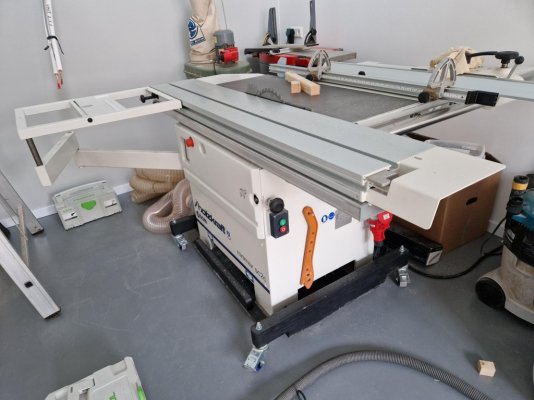

Ik heb bij mijn A3 de rij-inrichting niet bijgekocht omdat die voor mijn werkplaats in de verkeerde richting rijdt. Ik heb de inrichting in de showroom met een K3 mogen uitproberen en dat ging best handig (de arm kan onder de machine liggen, hij steekt dan wel wat uit).
Eigenlijk zou ik er graag wielen in de andere rijrichting aan vastmaken, dan wil ik wel echt zeker zijn dat de machine bij gebruik even muurvast staat als nu.
Momenteel staat de machine bij mij op een voorlopige plaats (omdat ik nooit zin heb om de rest van de werkplaats nu eens zo structureel op te ruimen dat ik aan een betere indeling kan beginnen) en als ik die toch eens wil verplaatsen, gebruik ik twee van die verhuisplanken met wielen (kant per kant omhoog met een hydraulische krik). De machine is op zich stevig/stijf genoeg om ze niet bij elke verplaatsing opnieuw te moeten afregelen (in tegenstelling tot bv mijn HBM 1600 formaatzaag).

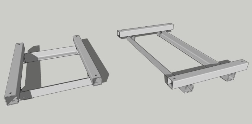

Nadeel van de Hammer-rijinrichting is dat deze moeilijk kan draaien. Hij werkt als zo’n platenkar bij de bouwmarkt, dus met 1 vaste as en aan 1 kant zwenkende wielen. Voor/achteruit gaat dus prima, bocht om ook, maar even opzij schuiven dus niet.
Ik heb er een frame met 4 zwenkwielen onder zitten en kan de machine daarmee op z’n plek ronddraaien. Wordt die wel 10 cm hoger van (maar dat was voor mij geen probleem, sterker nog ik vind dat wel fijn).
Ik heb frames gemaakt van L-lijnen en kokers waar de wielen onder staan, zo komen de machines nauwelijks hoger te staan aangezien ze tussen de wielen staan, zie tekeningetje.
En ik kan ook alleen butteren, je mag het eigenlijk geen lassen noemen, maar met wat geduld en een slijper komt het er best prima uit. Het is ook geen tafelonderstel, maar slechts een funtioneel onderstel tenslotte..... :giggle:

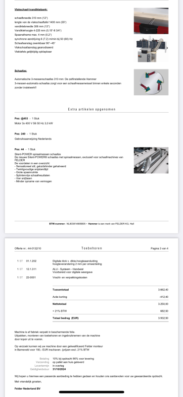

Zojuist een offerte van Felder gekregen voor een hele nieuwe machine.
Lijkt dat de prijs gedaald is vergeleken met bovenstaande prijzen, zie bijlage.
Komt op 3932€ incl btw en thuis levering

Die offerte is wel zonder rij-inrichting en zonder uitbereidingstafels. Die kosten zitten bij de bovengenoemde offertes er natuurlijk wél bij.
Ik gok dan ook dat jouw offerte duurder is dan bovengenoemd, als je deze toevoegt.
Die tafelverlenging is ongeveer 150e per stuk in de felder shop.
Ah die had ik gemist idd. Dat verklaart het, ik was al verbaasd 😛
