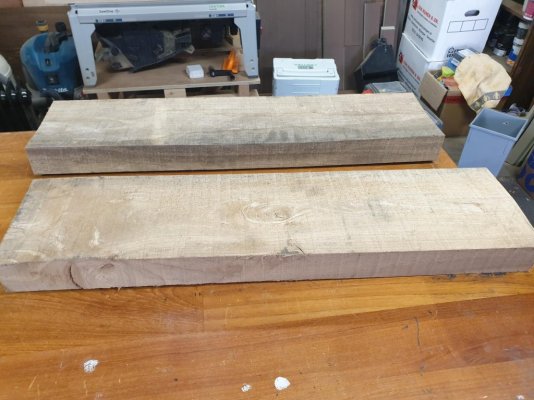

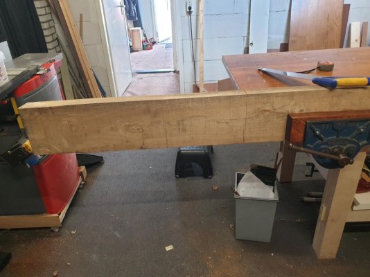

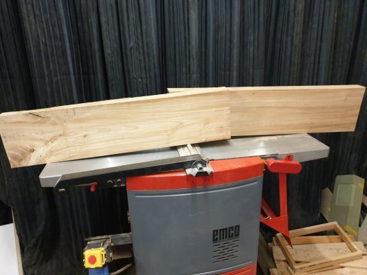

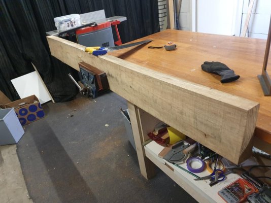

Een tafeltje met lade, ongeveer 650x400x100 had ik bedacht. Begonnen met een stuk iep wat ik nog had liggen. Deze gezaagd in stukken van 780mm zodat ik er een onderkant en zijkant uit kon halen.

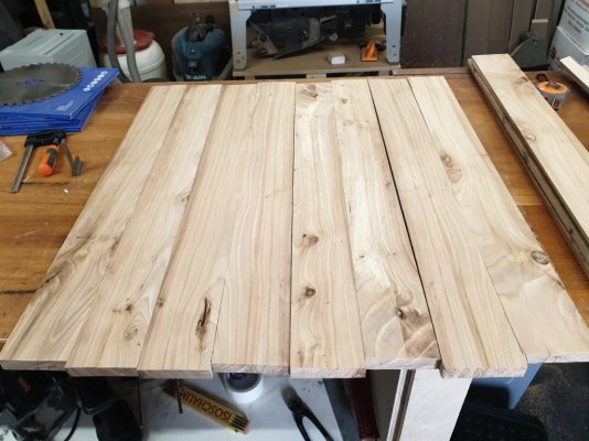

Deze geschaafd en daarna geschulpt op de zaagtafel zodat ik plankjes kreeg van tussen de 8 en 10 cm breed.
Daarna op dikte van 19mm gebracht.

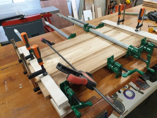

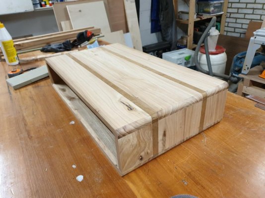

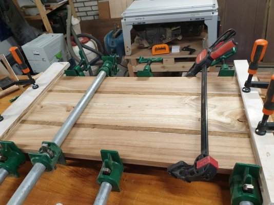

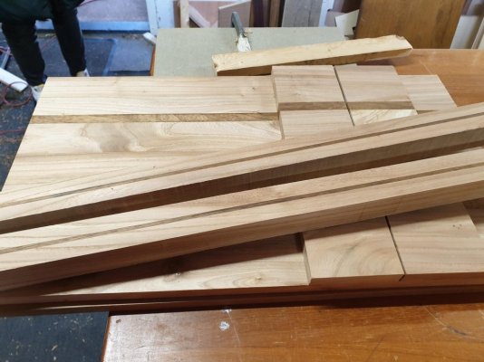

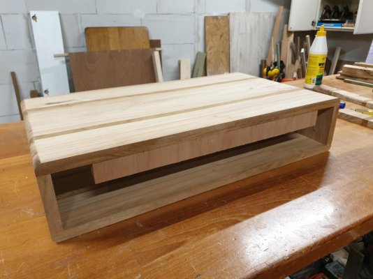

Ik kwam helaas wat breedte te kort maar ik kon het oplossen door een contrasterende baan aan te brengen. Ik had nog wat restjes fraké liggen wat thermisch verduurzaamd is en er net uitziet als notenhout. Dan komt het verlijmen er zo uit te zien:
Uiteindelijk worden de maten 650x380x140. En achteraf is dit ook nog vrij laag voor een lade vrees ik.
Omdat ik toen nog dacht dat ik 2 poten nodig had heb ik die alvast verlijmd uit 2 delen iep met een strook fraké.
En dan kom je na het verlijmen en zagen op dit stapeltje uit:
Als ik het dan even snel neerleg is dit de basis:

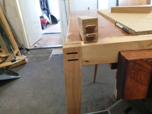

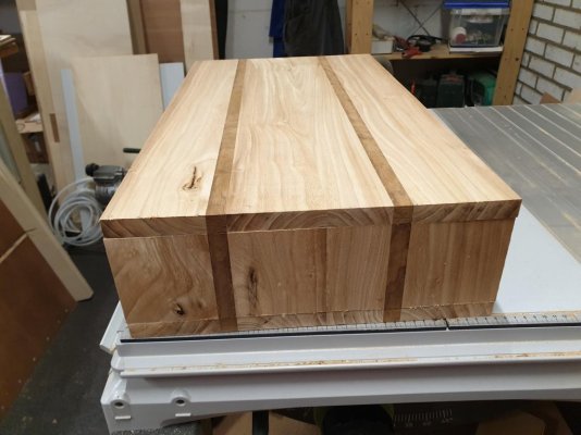

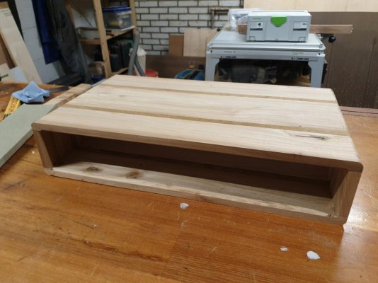

Voor het verbinden van de panelen heb ik gebruikt gemaakt van domino's. Eerste keer dat ik deze gebruik dus het is nog even zoeken.

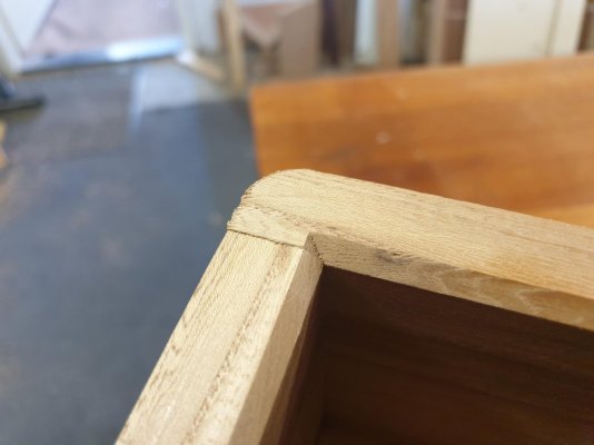

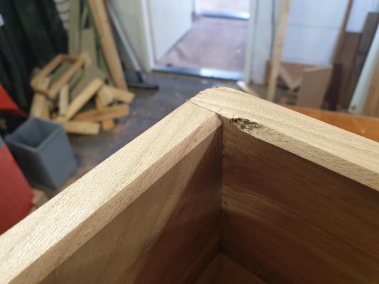

Ik heb de hoeken afgerond met een grote radius, maar ondanks het frezen in verschillende stapjes, een nieuwe freesbit en verschillende snelheden zijn er toch brandsporen opgetreden. Ik denk dat ik die met schuren nog wel weg krijg. Is iepenhout daar erg gevoelig voor?
Ik had al een haaklat gemonteerd, maar ik denk niet dat ik die ga gebruiken.
Morgen maar eens een nieuwe schets maken voor een onderstel met 4 poten.
Wellicht de poten onder een kleine hoek naar buiten en dezelfde radius laten terugkomen bij de poten.

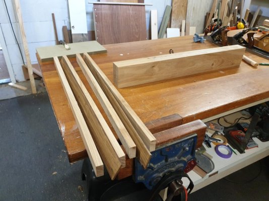

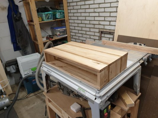

Inmiddels een grove schets gemaakt voor het onderstel. Meteen ook maar de overig 2 poten gelijmd.
Toen het leuk precisiewerk. Omdat er een inliggende lade in komt had ik gisteren voor het in elkaar zetten van het kastje al een 45 graden kantje aan de binnenkant gefreesd. Omdat de panelen niet in verstek zijn gezaagd kan je niet tot aan het einde van de boven en onderzijde frezen. Dus dat hebben we vandaag even netjes gemaakt met een bijtel.
Achteraf had ik nog wel dieper willen frezen, dat was nog wat fraaier geweest.

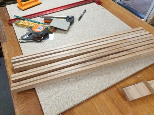

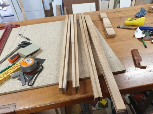

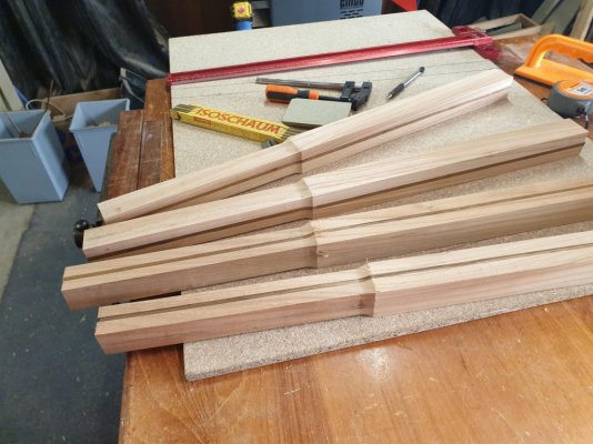

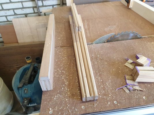

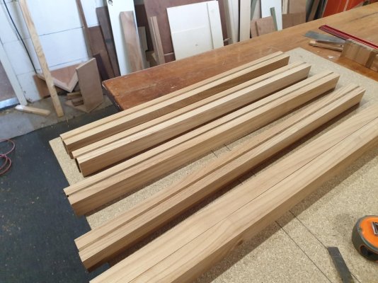

En we zijn weer een beetje verder. Gisteren de 2 extra poten uit de klemmen gehaald en de regels herzaagd. Daarna alles opnieuw gevlakt en op dikte gebracht met dit mooie setje als resultaat.
Ik was al een tijdje aan het bedenken hoe ik de poten makkelijk kon verjongen. Zaagtafel met mal, bovenfrees, decoupeerzaag, uiteindelijk een paar filmpjes gezien waar ze het op de vlakbank doen. Ik dacht, laat ik dat eens proberen. Op de filmpjes uit voornamelijk de VS kunnen ze de invoertafel echt super ver omlaag zetten, die van mij gaat niet verder dan 3mm. Dan kom je per kant dus aan een verjonging van 6mm. Maar dat was wel eigenlijk wel prima. Veel meer zou deze machine ook niet kunnen afnemen denk ik.
De eerste stap is dat je de helft van je verjonging weg schaaft, daarna begin je van de andere kant te schaven en kantel je het werkstuk. Dan volgt de rest.
Hier een filmpje voor degene die het interesseert:
Na de eerste stap:
En na de 2e keer schaven. Lastig om te zien, maar er is per vlak een verjonging van 6mm. Er blijft nog wel wat schuurwerk over.
Vandaag op de zaagtafel de poten onder een hoek van 5 graden gezaagd en ook de regels met dezelfde instellingen gezaagd.
Met de bovenfrees een radius op de poten gezet tot 140mm van de bovenzijde. Ik wil deze met de hand mooi laten overlopen in het rechte deel, maar ik heb gemerkt dat dat nog best lastig is. Een stationaire schuurmachine zou fijn zijn geweest.
Inmiddels ook de domino gefreesd, nu kan ik kijken wat ik met de vorm van de regel ga doen.

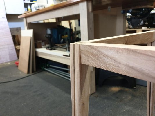

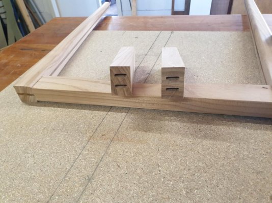

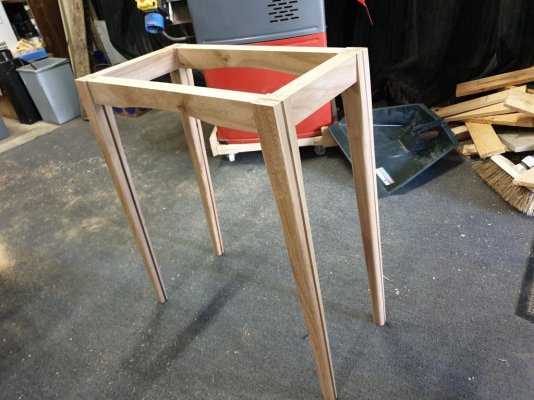

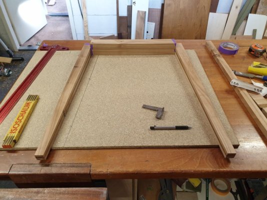

Ik heb de lange regels iets slanker en speelser gemaakt door een ronding aan te brengen. Maar met het kastje erop zie je er eigenlijk niets meer van. Daarom heb ik de korte regels gewoon recht gelaten.
Ik heb per poot 2 5x30 domino's gebruikt om niet door de verbinding van de lange regel te frezen, Het was even wat meten, maar ik ben erg blij met de precisie van de machine. Omdat ik de regel 'recht' wilde hebben en de poot een hoek van 5 graden heeft heb ik de domino's horizontaal gefreesd. Ik kon dan de bovenzijde van de poot als aanslag gebruiken.
Foto is van de proef montage, inmiddels is het gelijmd en staat het in de klemmen.

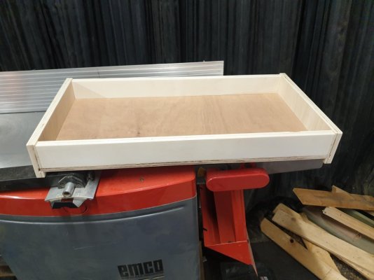

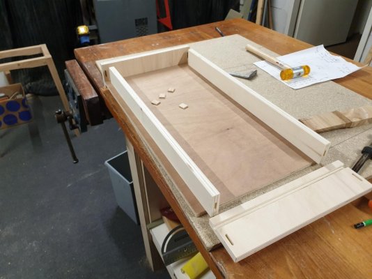

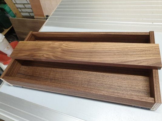

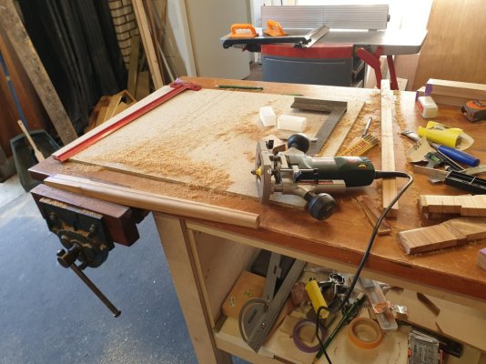

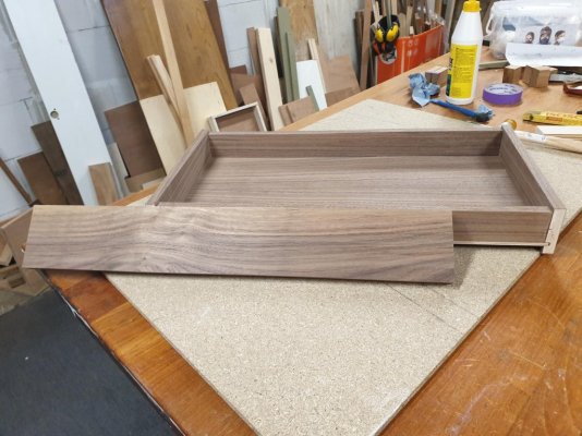

Binnen in het kastje komt een lade met push to open. Het wordt een lade met een vals front met geleiders van Blum. Het is de eerste keer dat ik Blum geleiders gebruik en ik heb de maten vanuit de Blum brochure goed doorgenomen. Ik heb voor het maken van de lade de manier aangehouden zoals uitgelegd door Jan Gunneweg op 1 van zijn Youtube filmpjes. Ik had nog wat 15mm multiplex liggen dat ik kon gebruiken.

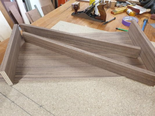

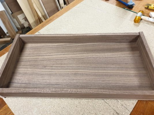

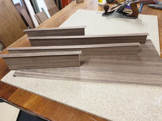

Toen bleek dat ik de aanwijzingen van Blum verkeerd had geïnterpreteerd. Ik was me er niet goed van bewust dat de breedte uitgaat van de binnenbreedte van de lade en niet de breedte gemeten aan de buitenzijde... Dat staat natuurlijk wel in de brochure, maar alle lades die ik tot dusver heb gemaakt hebben de geleiders aan de buitenkant van de lade. Mijn lade was dus te smal. Daarnaast vond ik ook dat het multiplex afbreuk doet aan de kast. Ik ben dus opnieuw begonnen en heb de wanden en bodem gefineerd met noten fineer dat ik hier nog had liggen. Dat ziet er meteen beter uit!
Er komt nog een vals front voor van massief noten, dus dan valt de kopse kant van de zijwand ook weg.

Topfilmpje van Jan Gunneweg. Er zit ook een excel sheetje bij op de site waar je de binnenmaten in kunt vullen en vervolgens krijg je een soort zaagstaatje.
Ja, maar bedenk dat dit alleen werkt als je, net zoals Jan Gunneweg, werkt met 18mm multiplex welke je aan de onderzijde 16mm maakt. Als je met bijvoorbeeld 15mm multiplex werkt klopt de zaagstaat niet want dan zal de lengte van je front- en achterpaneel te smal zijn...
Dus heel erg handig is dit niet...
7 mrt 2015
1.080
336
P'beek
Jawel. Gewoon je lades zo maken. Punt.

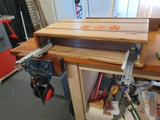

Inmiddels heb ik de lade gemaakt, het frontje gezaagd, alles geschuurd en afgewerkt met Osmo. Ook de ladegeleiders zijn gemonteerd en het werkt uitstekend.
Ik wacht nog op nieuwe 'meubel achtjes' en dan kan ik de kast aan het onderstel bevestigen.
