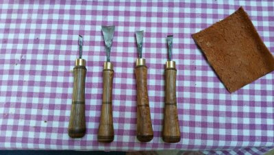

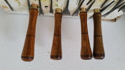

De eerste heften zijn klaar. :) Even een draaibank geleend en de eerste proefjes opgezet
Het is hazelaar en een 12mm einddop van de waterleiding. Lekker draaien en daarna afwerken.

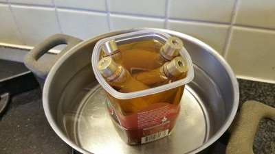

Dus FOTO'S.20150817_170239.jpg Ze staan in rauwe lijnolie en op het vuur om de olie te laten intrekken. Daarna nog 40 uur staan en dan drogen. 20150819_115623.jpg Jammer dat de foto op zijn kop staat maar het draaien lukt niet. De kleur is een verrassing geworden maar wel mooi.

Hallo Houtkever,
een prima oplossing : anti splijtringen gemaakt van einddoppen. Doordat dit soort beitels geen beitelborst heeft (verdikking boven de arend), is een stevige ring echt wel nodig of het kraakt door de spiewerking van het staal.
In de olie op het vuur = frituren

Hallo Ornament
De dopjes zijn inderdaad de oplossing tegen het barsten, en nog mooi ook. De temperatuur van de olie bleef ruim onder de 100 graden maar is dan wel lekker dun. Goed voor een goede impregnatie. Met het indrijven van de arend kwam de olie uit het heft geperst. Nu dus wachten op het drogen en de andere 14 handvatten.
