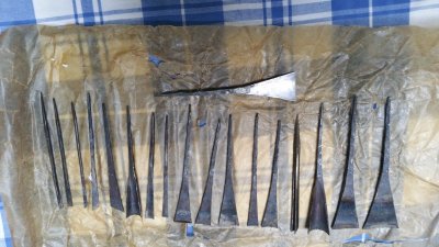

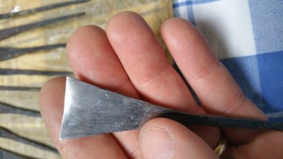

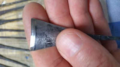

Ik heb als verjaars-kado een setje gutsen / beitels gekregen. Hier ga ik nog mooie handvatten voor draaien. Een handvat vast maken is het probleem niet.(heb ik eerder gedaan) Ik heb alleen een vraag voor het forum. Ze zijn vers van de smid, maar moet ik de "tang" zo laten voor ik er het handvat er op sla of is het beter om ze helemaal blank te schuren?
Ik kon het niet laten om alvast met slijpen wetten en polijsten te beginnen.
20150720_165238.jpg20150720_165229.jpg Het setje is van Dictum uit Duitsland en is gemaakt in Dongyang. al met al veel slijp plezier en straks handvatten draaien, waarschijnlijk hazelaar.

Hallo Houtkever,
Dat is een grote set .
Indien je ze in het hout drijft gaat slaan, zoals je schrijft, dan moet er niets aan gebeuren. Persoonlijk hou ik trouwens van zwarte beitels en gutsen en niet van gepolijst spul. Zou dan ook alleen het strikt noodzakelijke van het binnenkanaal afwerken. En natuurlijk de dingen slijpen ( nadat het handvat erop staat)
Wil je ze in een te groot gat in het handvat gaan lijmen met epoxy, dan zou best wat geschuurd kunnen worden.
Indien je de handvatten wat verschillend maakt (vorm, kleur, houtsoort, afwerking, kleuren van het hout enz) herken je het gezochte gereedschap een stuk sneller tussen al de andere.
Kleine en halfronde gereedschappen hebben eventueel baat met een achtkantig heft, dan rollen ze minder... van de bank....
groeten,
Ornament
