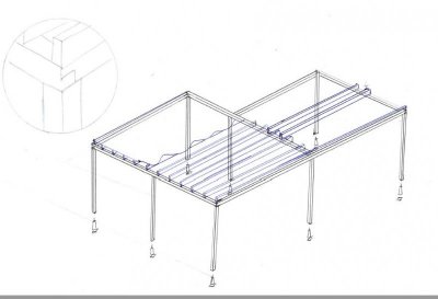

nu een iets betere schets gemaakt, zo moet het ongeveer worden.
tegel 30x30
betonpoer met rvs paalhouder en deze ingestort met 25kg snel beton
staander 15x15
ringbalken 15x15
dakdrager 5x15
underlayment 18mm
alles daarna moet ik nog verder bekijken, mbt de soort isolatie enz.

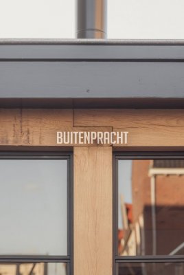

dit is ongeveer de look die ik wil hebben met het vooraanzicht: https://www.buitenpracht-houtbouw.nl/projecten/guesthouse-met-bedstede-bunschoten
echter heb ik nog de volgende vragen:
vraag 1:
ik wil staanders van 20x20 cm gebruiken en hierop een ringbalk van 20x20 cm op leggen, hoe kan ik deze het beste koud op elkaar bevestigen?
er komen 3 staanders met daarop een balk van ca 5 meter, bij de staander in het midden ligt de ringbalk er dus haaks op
vraag 2:
hoe bevestig ik mijn dakbalken van 150x5 cm op de ringbalk van 20x20 , zonder deze in te kepen

Beste,
ik zou geen vertrouwen hebben in deze constructie. De ringbalk (rechtse) die bovenop ligt heeft een verzwakking tot de helft omdat die niet steunt op de staander. Hoe het wel moet kan u zeker hier op het forum terugvinden.

bedankt voor de reactie, als ik echter kijk wat voor projecten dit bedrijf allemaal realiseert zullen ze wel ongeveer weten wat ze doen.
Maar je hebt wel een punt.
Als je kunt laten zien hoe het wel moet dan graag, want ik heb al flink zitten zoeken op het forum.

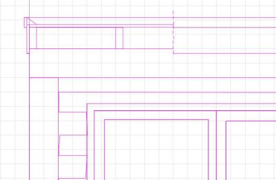

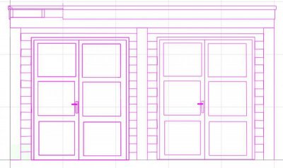

nog even 2 schetsen gemaakt, 1 van het vooraanzicht en 1 van de opengewerkte constructie.
zo moet het worden.

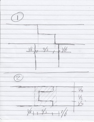

voorkeur is een doorlopende balk op dit soort plekken.
maar als dat niet kan
1 maak die las 2/3 van de breedte van de staander en leg aan beide zijde dan 1/6 van de breedte geheel op de staander
dan hebben beide een goede oplegging de schets is een zijaanzicht
2 je kan de las ook vertikaal maken in plaats van horizontaal het mooiste is dan een pen 1/4 1/2 /14 en de pennen ook 2/3 van de breedte van de staander lang
de schets is een bovenaanzicht
Bekijk bijlage 93833
ik ga daar ook een doorlopende balk maken, maar hoe maak ik die aan de staander?

Als je staanders al op maat zijn, een paar lange schroeven van boven naar beneden in de staander. Of een paar houten pennen (bezemsteel?) er in lijmen.
Misschien dat u hier al wat mee bent.
https://www.woodworking.nl/showthre...n&highlight=Bouw+veranda,+vragen+verbindingen.
Maar als u die koppeling een 3 tal centimeter opschuift naar links zodat de rechtse balk ook op de paal rust zal het al veel sterker zijn, denk ik. Dan wordt die ook gedragen door de paal, snap je?
Misschien ben ik mis maar dan moeten de experten mij maar tegenspreken.
