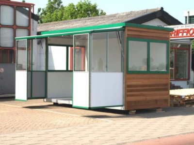

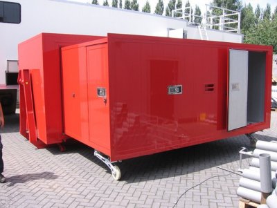

Hier een paar foto's die uitbeelden welk idee ik in gedachten heb.....
Fons
Fons dank voor het idee. Waar ik mee zit is: als je naar de eerste foto kijkt dan zie je hoeveel ruimte tussen het vast deel en schuivende deel zit. Dat is allemaal loze ruimte als hij ingeklapt is, dat vind ik zonde, want er moet ook nog het nodige rommel in.
De 2e foto heeft iets van tent doek als dak. Dat kan je alleen maar inrollen als het dak droog is anders gaat het in no-time schimmelen.
Er komen hele dure machines in te staan daarom wil ik hem vorst en vocht rij hebben. Dat maakt zo'n constuctie ook lastiger. Dat was eigenlijk ook de rede waarom ik voor de luifel constuctie gekozen had. Maar wellicht als ik de dragende constuctie van metaal maak(ipv hout-skelet) met sandwich-panelen zijn er nog mogelijkheden. dat denk ik nog even overna.
A
De zijwanden hoeven niet dik te zijn omdat je die weer inschuift, gaat dus voornamelijk om droog en windvrij te staan en het geluid te dempen. De bodemplaat is niet nodig, als je een terras aanlegt kan die als uitbreiding van de werkvloer dienen. Het plafond moet natuurlijk waterdicht zijn en afvoer hebben maar is voor de isolatie van de basiswerkplaats ook niet van belang. De voorwand is het belangrijkste omdat die na het inschuiven als vaste wand van je basiswerkplaats dient. In mijn gedachten zou je voor de zijwonden en het dak dan een frame moeten hebben met daartussen 5cm PU platen, deze licht afgetimmerd aan de buitenkant en zwaarder aan de binnenkant omdat dat je vaste eindwanden zijn in de "kleine" werkpaats. dus ja mogelijk een metaalframe maken van U-profielen? Leuk en uitdagend project!!
