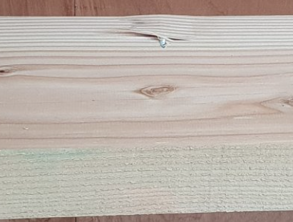

de oregonbalken nu nog gaan opschuren, is geen optie
die hadden geschaafd gekocht moeten worden
de donkere meranti-platen kan je ofwel schilderen/wit-geel olieën of er dunne mpx met een lichtere kleur tussen plaatsen
ik verwacht dat de tussenafstand van de balken niet altijd dezelfde is
het wordt dus op maat zagen + passen
er zal nog altijd een spleet tussen de nieuwe mpx en de balken blijven
die kan je met een hoeklatje verbergen
helaas dan weer een andere houtkleur
oregon en hoeklatje krijgen door het licht een andere kleur
ideaal ware geweest om hetzelfde hout voor zowel de balken als het 'plafond' te gebruiken

Jammer dat dat zo gelopen is.
De balken donkerder maken is geen optie want jullie willen juist de lichte kleur behouden.
Misschien kan je wat experimenteren met het verven van een los stuk meranti multilpex en zo bepalen of je iets acceptabels voor elkaar kan krijgen. Dan kan je beter bepalen of het verven van de dakplaten een optie is

zou toch ook voor een vals plafond gaan onder de douglas balken. Evt kan je hier Pools grenen multiplex platen voor gebruiken en krijg je hierdoor een licht plafond met mooie houttekening. (bijkomend voordeel is dat je zo nog extra spots kan installeren mocht dit nodig zijn)
in dit topic zie je fotos van een plafond met mulitplex pools grenen. Evt blijf je een paar cm van de muur waardoor de plaatsing een stuk gemakkelijker wordt. geen enkele muur is perfect en moet je niet liggen afkitten.
zelfs als je de gaten opvult met licht multiplex gaat het heel moeilijk zijn om dit mooi af te werken want ik geloof nooit dat de tussenafstand overal perfect gelijk gaat zijn. Plus dat je met ruwe balken blijft zitten. Nu valt dit mss nog niet op door de dondere platen maar als je de gaten perfect licht afwerkt gaan die ruwe balken eruit beginnen springen...

Het hele dak is al geplaatst. Structurele wijzigingen kunnen dus niet meer gebeuren. Alleen als we ooit hele dak zouden vernieuwen.. we zijn hier geen kenners is en vertrouwden ook wat op de ervaring en kennis van de dakwerker hierin.
Maar als ik het goed begrijp: De donkere multiplex lichter maken gaat niet. Het Douglas hout mee donker maken zodat er 1 donker geheel (ipv licht op donker) ontstaat, is de enige richting?

Je kunt natuurlijk ook de balken nu compleet aftimmeren met vellingdelen en daar onder dan weer 'valse' balken monteren - naar dan wel geschaafde. Ruimte in de hoogte is er wel, lijkt het.
Kun je ook gelijk wat extra isolatie toevoegen. Maar het blijft natuurlijk knoeiwerk van de dakdekker; als een vakman een beetje voor zijn werk staat dan zoekt hij/zij samen met de klant naar een passende oplossing.
Lijkt me ook de mooiste oplossing van al degene die er al zijn voorgesteld. Maak de valse balken dan ook niet te dik (6 op 6 ofzo) en zorg ervoor dat je geen bevestigingen ziet.

een vijs los door de balken
niet echt proper werk
het kleurverschil tussen het midden en de buitenkant van de balk doet mij aan spinthout denken
spinthout is de aangewezen maaltijd voor houtworm
collega's douglaskenners, is dat inderdaad spinthout ?

Je kunt timmerwerk beter ook door een timmerman laten uitvoeren niet door een dakwerker.
persoonlijk zou ik hier gewoon een mooi plafond onder maken.
past veel beter bij dat stucwerk.
Je krijgt van fijn bezaagd douglas in combinatie met hardhout platen nooit een gelijkmatig uiterlijk.
zelfs niet als je het donker gaat beitsen.
