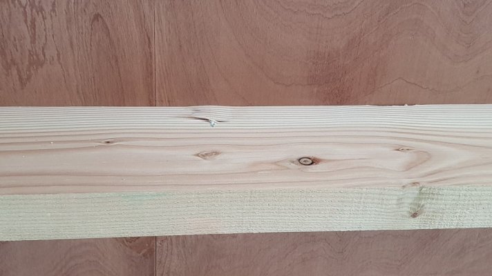

Enkele maanden geleden plaatste onze dakwerker de houten balken + multiplex die we in het zicht laten als dakbedekking. Het stoort ons dat de multiplex erg donker is in vergelijking met de balken. Balken zijn Douglas en de multiplex is een Meranti. Wij wensen een gelijkaardige houttint te bekomen, namelijk de meer lichtere tint (zoals de Douglas). Is er een manier om een meer zelfde uitzicht te bekomen maar dan wel in de richting van het lichtere hout en dus niet naar de donkere kleur van Meranti? We vrezen wat voor het antwoord, maar lezen graag de reacties wat mogelijk zou kunnen zijn. Alvast bedankt.

fins vuren underlayment op maat zagen en tegen het multiplex tussen de balken spijkeren, zou mijn idee zijn.
Alles wat geplaatst werd is nieuw. We vinden het zonde als we terug een andere multiplex zouden laten bevestigen.
Is er wat mogelijk met een vernis/olie/beits/... met behoud van houtpatroon?

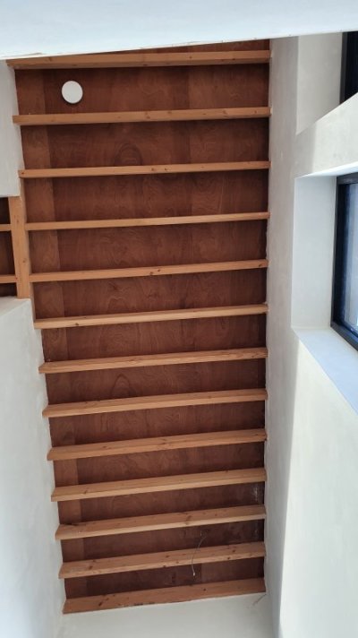

De dakwerker was van in het begin op de hoogte over dat alles in het zicht blijft. Wij hebben geregeld onze bezorgdheid geuit over de kleur van het hout. Hij gebruikt Douglas, maar wij vreesden voor de rozige kleur. Hij stelde ons gerust dat het bleek was maar niet rozig. We vrezen dat er geen tand en groef is gebruikt voor de platen want hier en daar sluit het niet goed op elkaar aan. Hij schuift het opschuren van de balken van zich af en zegt dat hij ruwe werken doet en het fijnere werk voor een schrijnwerker en dergelijke is. Communicatie loopt niet goed. De vele mails met vragen worden niet beantwoord. Spijt van onze keuze in dakwerker. Spijt komt vaak te laat. We willen ook gewoon vooruit.. Vandaar dat we zoekende zijn naar een oplossing die niet te invasief is, maar waar we wel een resultaat mee krijgen waar we OK mee zijn.

De simpelste oplossing is om dunne lichtgekleurde multiplex platen tegen de donkere multiplex aan te monteren, zoals jurriaan ook al voorstelde. Is dit een plat dak? Pannen? Ligt er isolatie op?
Het is een licht hellend dak (9 graden) met isolatie op en EPDM.

zoals @chevy66 al voorstelde, dunne (bv 4mm) vuren of douglas multiplex platen ertegen lijmen (of nagelen maar een paar goeie dotten Tec7 is al voldoende)
is ook niet al te duur en eventueel zelf te doen (platen op maat laten zagen)

Opmerkelijke keuzes. Zit de dakbedekking er al op? Anders zou je kunnen overwegen de multiplex te vervangen door vellingdelen of dubbellip planken. Dat kan dan van douglas, zodat je dezelfde kleurstelling hebt.

Het hele dak is al geplaatst. Structurele wijzigingen kunnen dus niet meer gebeuren. Alleen als we ooit hele dak zouden vernieuwen.. we zijn hier geen kenners is en vertrouwden ook wat op de ervaring en kennis van de dakwerker hierin.
Maar als ik het goed begrijp: De donkere multiplex lichter maken gaat niet. Het Douglas hout mee donker maken zodat er 1 donker geheel (ipv licht op donker) ontstaat, is de enige richting?

Er bestaat zoiets als een ‘white wash’ waarmee je de houtstructuur blijft zien en de kleurverschillen mindert, je zou een teststuk kunnen doen

Dan nog komt het nooit in de buurt van het douglas. Hout is niet zo heel makkelijk lichter te maken en dan zeker niet dit grote verschil.. Geloof me, ik heb net €5K aan een vloer uitgegeven die niet helemaal is wat ik ervan verwacht had en wat niet duidelijk gecommuniceerd is. Hij is uiteindelijk wat lichter geworden, maar niet wat we voor ogen hadden. Het blijft overigens een prachtige vloer, we hebben er uiteindelijk genoegen mee genomen..
Als je echt de lichtere kleur wil, idd dunne plaatjes ertegenaan lijmen, dat is de meest eenvoudige oplossing, zoals eerder geopperd

Jammer dat het niet bij het maken zelf goed is aangepakt.
Er zal inderdaad geen tand en groef gebruikt zijn, hardhouten multiplexplaten hebben dit normaal niet. Dus dat verklaart het niet goed aansluiten.
Ook al doet de dakwerker ruwe werken, hij had gewoon geschaafde balken kunnen gebruiken. Dat is heel gebruikelijk ook in de ruwbouw voor iets dat in het zicht blijft, niet eens veel duurder en gewoon overal geschaafd te koop. Daarvoor had hij zijn werkwijze (behalve balk b inkopen ipv a) niet voor hoeven aanpassen, dus ook niet moeilijk doen met schuren.
En om dan hardhouten multiplex te gebruiken begrijp ik ook niet helemaal (kostentechnisch).
Het enige wat je nu nog kunt doen, is een ander materiaal onder tegen het donkere multiplex aan maken. Om het gelijk te krijgen met de balken, zou je er douglas planken onder moeten maken. Bijvoorbeeld vellingdelen, die je dan tussen de balken monteert tegen het multiplex (met niet te lange schroeven zodat deze niet door de isolatie/dakbedekking heen prikken).

Dit zal er door de materiaalkeuze nooit uitzien zoals je had gehoopt. Als je verwacht dat het blijft irriteren, zou ik er een net plafonnetje onder hangen. Daar ben je na een dag aan gewend.
