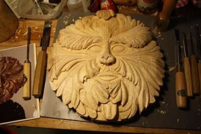

De groene man; ik ben weer een stapje verder en ga nu het boek van Anthony Dennings verlaten en mijn eigen interpretatie er aan geven, het wordt nu ook interessanter omdat nu de details komen; spelen met schaduwen, scherpe lijnen e.d.
Groet en jullie allemaal een fijn weekend,

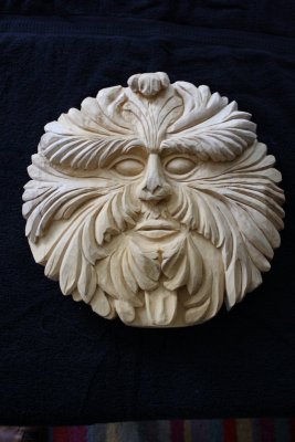

Ik ben even niet op het forum geweest; druk bezig met, jawel houtsnijden, en bijkomen van een flink verzwikte enkel ( door mijn herdershond omgetrokken).
De groene man is af; ik heb hem afgewerkt met schellak maar dat had ( dit keer) niet het gewenste resultaat; ik denk dat ik ook ga overstappen op Danish oil.

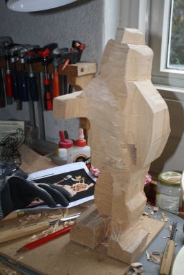

Ondertussen ben ik druk bezig geweest om de ruwe vorm van Touchstone uit het blok linden te snijden en te zagen zodat ik a.s. woensdag op de eerste cursusavond meteen aan de slag kan met detaillering.
Touchstone komt terug in een nieuw topic.

@Frans, ik denk, dat je de greenman een beetje gehaast hebt afgemaakt, omdat je graag zo snel mogelijk aan het volgende de Touchstone wilt beginnen? De neus is een beetje bol vorm, iet wat dik, kan ook aan de foto liggen? Ik wil uiteraard niet negatief zijn over je werk, maar om eerlijk te zijn, ik heb veel betere werkstukken van jou hand gezien. Zie het als opbouwende kritiek, als ik iets mooi vind dan zeg ik dat ook, en als er m.i. op of aanmerkingen aan een werkstuk zijn, mag dat m.i. ook gezegd worden.:rolleyes: Ik zou de greenman een tijdje opzij leggen, en laten rusten, en op een later tijdstip nog eens onder handen nemen, want in je hoofd ben je met wat anders bezig, dan werkt het niet meer:).

Als de greenman binnen blijft zou ik hem afwerken met lijnolie en bijenwas. Geeft een heel mooie finish. Schellak lijkt me zo glimmerig.

Pel, heel goed dat je kritiek hebt op de groene man; en je hebt gelijk; ik was inderdaad in mijn hoofd al met Touchstone bezig en ik heb de groene man te snel afgemaakt.
Ik zal hem later, wanneer ik er zin in heb, nog eens onderhanden nemen, net zoals de nar die in details ook beter kan.
Houtsnijden lukt niet meer wanneer je de "drive" voor een werkstuk niet meer hebt.
Wat de neus betreft kan de foto ook wat vertekenen doordat o.a. in de neus schimmel in het linden zit; maar je hebt gelijk, de neus is niet goed, op de foto zie ik nu meer details die beter hadden gekund.
Ik kan je kritiek alleen maar waarderen; daar leer ik wat van en daar heb ik meer aan dan misplaatste woorden van lof.
Hans; ik denk dat lijnolie en bijenwas niet meer pakt op de schellak; die zal er eerst afgeschuurd moeten worden. Bovendien, zoals ik Pel al berichtte zal ik de groene man nog eens onder handen nemen en kan daarna pas een andere finish toepassen. De schellak gaf in dit geval geen mooie afwerking; mogelijk was de schellak te oud.

Hoi Frans,
Niet zo duidelijk opgeschreven.. Ik bedoel de lijnolie/was inderdaad voor schone werkstukken. De schellak is te verwijderen met zuivere terpentijn denk ik.

Hallo
in reactie op de post van wijk0983 : schellak kan je verwijderen met spiritus of alcohol, niet met terpentijn. Op schellak kan je nog steeds was aanbrengen hoor, zelfs nog kleuren met pigmenten gemengd met alcohol. Het voordeel hiervan is dat je, indien het kleuren niet meevalt, je terug kunt afwassen met alcohol en herbeginnen. Door de schellak dringen de kleurstoffen niet in het hout.

Luk,
dank je wel; schellak los ik zelf op in schellen in ethanol, daarom dacht ik al dat terpentine niet de schellak zal oplossen( sorry Hans:)).
