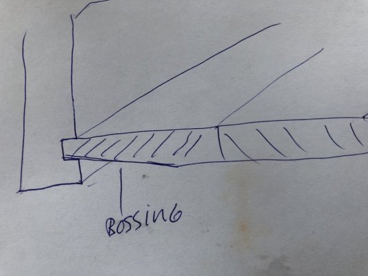

Ik moest even googlen, maar dit vond ik nav bossing: bossing. Hoewel dit voor boven eventueel nog een optie is, de onderzijde valt dit denk ik af. De onderzijde draagt de hoorn en de moter van de speler. Ik denk dat een groef van 10 mm die iets dieper is dan nodig hier beter werkt. Zeker als ik dat paneel in het midden vast zet. Enige nadeel zijn miniscule groeven, maar dat kan ik verbergen in het ontwerp en je ziet het nooit.
Maar inderdaad, het werken in absolute mm zal beperkt blijven verwacht ik.
Ik bedoel dit,met dank aan roeland.
Als je de bodem zo maakt is het sterk genoeg.
    96,2 KB · Weergaven: 9
Bedankt voor de tekening toe te voegen. Laatste vraagje, in je tekening zie ik geen ruimte in de groef voor uitzet en krimp. Of wil je zeggen dat met zo'n ontwerp de rek in het hout zelf zit ipv loze ruimte?
