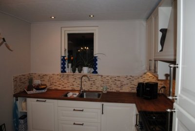

Misschien nog een laatste update wat betreft mijn werkblad en de gebruikte olie
De boel is nog niet helemaal af, muren moeten nog worden geverfd, luchtpijp wegwerken, hier en daar wat kleine dingetjes bijwerken en dan is het klaar. De keuken is verder functioneel en kan normaal worden gebruikt.
Het betreft een Ikea Lidingo keuken met apparatuur van Miele (vaatwasser) en Siemens (kookplaat, afzuigkap) en een kraan van Grohe (EuroSmart). De tegels zijn afkomstig van Mosa (Trocadero).
Het blad heb ik bij een houthandel vandaan en heeft me €200 gekost. Het is 42mm dik beukenhout, het tablet had een lengte van iets meer dan 5 meter en een breedte van 66 cm. Ik heb nog een flink stuk over maar het is zo dik en zwaar dat het toch net even iets te machtig is voor een broodplank.
Ik heb de spoelbak ingefreesd met een geleende bovenfrees die ooit 20 euro heeft gekost bij de Karwei in de aanbieding, kwam ik achteraf achter. Ik heb gewerkt op de onderkant van het blad en met behulp van vastgespijkerde latjes eerst het kleine gat uitgefreesd om daarna de inleg rand van de spoelbak uit te frezen. De bak ligt van bovenaf gezien 1cm diep in het blad. Ik heb freesjes gebruikt van ecotools, met prijzen van minder dan 2 euro voor een groeffrees kon ik het niet laten om te proberen. Ik heb er een hand vol van besteld omdat ik hier en daar las dat ze enorm snel bot zouden zijn, kon ook eigenlijk niet anders voor die prijs. Ik heb echter maar 2 freesjes gebruikt, ik heb de eerste meteen verbrand (ik begon wat te enthousiast met 1cm diep) maar heb de rest van het werk met slechts een freesje af kunnen maken. De bak zit aan de onderkant vast met een montagekit en wordt ook aangedrukt mbv latjes.
Ik heb de bladen verbonden met gerecyclede werkblad klemmen uit de oude keuken. Ik heb geen freesmal gebruikt maar het aanzet punt recht uitgefreesd met behulp van een lat en de rest uit de losse pols gedaan, zonder problemen. Het witte spul dat je ziet bij de naad van de verbinding zijn restanten van weggeveegde kit, de olie wil hier natuurlijk niet in het blad trekken dus dat zal ik later nog wegschuren. Het blad ligt tussen de tegels zodat vervangen in de toekomst mogelijk is zonder het tegelwerk te hoeven slopen.
De olie die ik heb gebruikt voor het werkblad is in de eerste instantie de olie van Ikea, dit omdat de geur die hier vanaf komt niet heel sterk is en toch een redelijke bescherming geeft. Zodra het blad begint te verzadigen zal ik overstappen op pure gekookte lijnolie, ik heb gemerkt dat de waterbestendigheid daarvan beter is dan de olie van Ikea met als nadeel dat het een stuk sterker ruikt.
De keukenkasten, spoelbak en nog wat Ikea spul hebben ongeveer €1400 gekost, de apparatuur €1300, tegelwerk €220 en nog heel veel ander klein spul zoals inbouwstopcontacten, vensterbank, lamp, gipsplaten om een muurtje te vernieuwen, enzovoorts hebben de prijs naar €4200 inclusief alles gebracht. Ik heb voor de gelegenheid ook een cirkelzaag aangeschaft, namelijk een Einhell RT-CS 190L die met een 48 tanden blad en een latje kaarsrecht en probleemloos door het hout heen kwam. Ik heb het blad in zowel de lengte als breedte (63cm) probleemloos op maat kunnen zagen. Ik heb 2 dagen gedaan over het bewerken van het blad dat beperkt had kunnen worden tot 1 dag door een fatsoenlijke bovenfrees te gebruiken en ongeveer 10 dagen over de sloop en bouw van de keuken.
De kosten van de keuken moesten zo laag mogelijk blijven vandaar de keuze voor Ikea kasten. De producten van Ikea zijn over het algemeen prima, je weet waar je voor betaald. Met de basiselementen van de kasten is niks mis, 18mm spaanplaat met een melamine laag die je ergens anders ook krijgt. Ze gebruiken verder Blum scharnieren dus ook daar hoefde ik het niet voor te laten. De folie keukens van Ikea schijnen dramatisch te zijn (levensduur ~5 jaar voordat het loslaten gaat beginnen), deze deuren zijn lak op hardboard (volgens de site, volgens mij is het gewoon MDF) en we zien wel hoe lang dat houd. voor een euro of 400 heb je een compleet nieuwe set deurtjes, oa massief hout is beschikbaar dus wie weet verander ik dat in de toekomst nog. De dempers op de deurtjes en lades zorgen voor een degelijk en luxe gevoel.
Het blad heeft zoals eerder gezegd slechts €200 gekost plus een 20 euro aan freesjes, het goedkoopste eerstvolgende alternatief (HPL toplaag op multiplex) kostte €870, een beuken blad zoals ik het nu heb liggen kon ik nergens vinden onder de €1000. Ik heb overwogen een multiplex plaat te betegelen met daarin een opbouw spoelbak (kosten <€200) maar de eis was een spoelbak die gelijk met of onder de bovenkant van het werkblad ligt.
Al met al een zeer leerzame ervaring en een keuken naar wens voor een bodemprijs. De oude keuken zat er overigens al 26 jaar in, kogeltjes begonnen uit de lades te vallen en de toplaag van het werkblad (wit HPL oid op multiplex) begon los te komen naast de dubbele inleg spoelbak. Vervanging was echt nodig.

Die keuken ziet er inderdaad prachtig uit, ik begrijp dat je het blad toch nog goed recht heb gekregen? Mooi verslag ook. Ik zal binnenkort eens wat foto's van onze keuken plaatsen (en verwacht dat je daarvan zult opkijken).
kleinekapitein
10 jun 2012
39
Het blad is inderdaad weer netjes recht geworden. Een aantal lamellen waren licht opgezet aan wat ik als onderkant van het blad heb bestempeld, deze heb ik makkelijk weer vlak kunnen krijgen met een schuurmachine. Er zijn geen vlekken ontstaan, het hout kan blijkbaar meer hebben dan ik dacht.

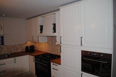

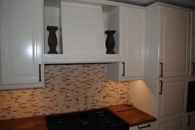

Oja, de keuken, ik zou nog wat foto's plaatsen (beter laat dan nooit).
@kleinekapitein zoek de verschillen
Omdat we geen afzuigkap konden vinden die de bazin mooi vond hebben we een inbouw afzuigkap gekocht en heb ik daar zelf een ombouw voor gemaakt.
