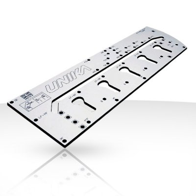

Voor de hoekverbinding in je werkblad
gebruik je dan deze jig?
Gerbuik dan inderdaad biscuits en speciale keukeblad draadstangen, en met een beetje sileconen spray of verdunde pva glue ingesmeerde uiteinde blijft het beschermd tegen water ingress

Het werkblad heeft altijd bij aankoop een afgeronde kant en dat maakt het niet mogelijk om ze dan tegen elkaar te zetten, de jig is ervoer om dat ronde kanje eraf te halen en dan tegen elkaar te zetten. Ik raad ten zeerste aan om biscuit te gebruiken (naast de draadstangen)
Bekijk bijlage 261
Ik heb niet zo'n mal en de prijzen vallen mij wat tegen. Daarnaast ben ik dan alsnog een puzzeltje aan het frezen, als het hout gaat werken dan gaat het daar ook onherroepelijk kieren natuurlijk. Als ik geen blad met een rechte kant kan vinden maak ik die rechte rand zelf wel, bladen recht tegen elkaar en weer een rond randje frezen. Dan verlies ik een paar mm maar daar lig ik niet wakker van, de keuken die ik nu heb heeft een blad van 59,5 diep.
