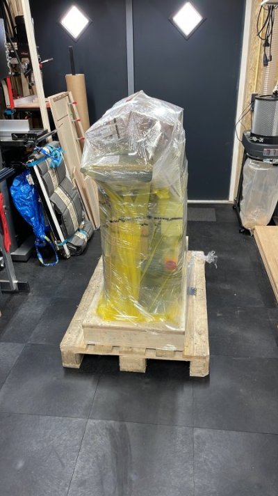

Ik heb net 2 weken een A3-26 binnen en kan dit helemaal beamen. De tafel verlengingen heb ik gelijk bijbesteld. Waar ik alleen op hoopte is dat deze verwisselbaar zouden zijn tussen de posities (invoer, uitvoer, en vandikte), maar op iedere positie behoeven ze toch wat fijn afstelling.
Ander punt om rekening mee te houden is dat hij 2 pallets hoog wordt geleverd. Daar had ik geen rekening mee gehouden.
Afzuiging is trouwens een stuk beter dan op de oude Dewalt. Zelfs met dezelfde Laguna B flux 1. Hier en daar blijven wat snippers over, maar dit is niet hinderlijk (met de silent power as).
Die silent power as is ook een aanrader. Heb tot nu toe vooral eiken en doorheen gehaald. Zonder te letten op richting, en het komt er mooi glad uit.
Kortom zou hem zo aanraden.
