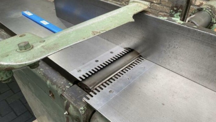

Nog even ter aanvulling over sponningen: op de oude vlakbanken kon je sponningen slaan als ze ervoor geschikt waren gemaakt. Het aanvoerblad moest dan diep genoeg gesteld kunnen worden en breder zijn om de stijlen te blijven ondersteunen. Zie op onderstaande foto. Ik heb er nooit mee gewerkt, maar misschien is er nog een timmerman op het forum met ervaring.
