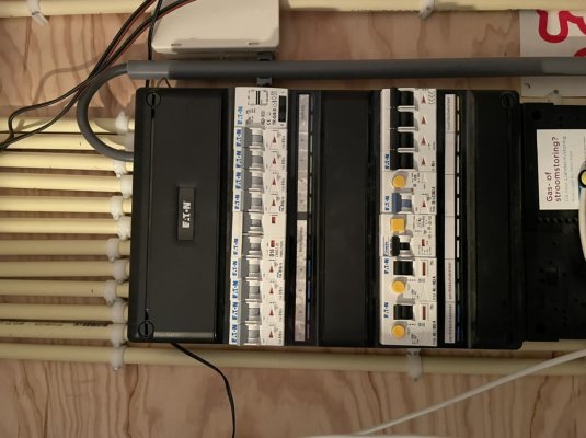

Bedankt voor je antwoord! Optie voor kracht ben ik ondertussen al wat serieuzer aan het bekijken. Helaas in m’n groepenkast vol, dus moet ik de hele kast vervangen om een kracht groep bij te kunnen plaatsen. Maar dat is een eenmalige investering waar ik met deze en mogelijke andere machines wel voordeel uit kan halen.

Je kunt groepenkasten gewoon uitbreiden. Als je een klein kastje voor 12 modules er onder of naast kunt hangen zet je daar een aardlek (4 modules breed) en een krachtgroep in (ook 4 breed). Of als je echt weinig ruimte hebt een kastje van 4 modules breed met een aardlekautomaat.
En als je meer wilt uitbreiden overweeg een 2e groepenkastje bij je werkruimte. Dan gaat er vanuit je hoofdkast 1 groep (bijv. 3x20A) naar een 2e kast die je verder kunt indelen...

Er zijn inderdaad verschillende opties. Alleen links uitbreiden zitten twee buizen in de weg, dus dan moet ik een gedeelte van de groepen gaan omleggen en mogelijk opnieuw bedraden (gaan naar keuken, dus moet er apparatuur uit etc).
alternatief waar ik nu naar kijk is een kast met 3 rijen kopen. Dan moeten alle groepen opnieuw gemonteerd, maar dan kan dan door de buizen en bedrading iets in te korten. Klinkt ingrijpender maar denk mooiste oplossing.08DE613D-17D7-4891-A194-79BA5AB19418.jpeg

Hier hoef je niet de hele groepenkast voor te vervangen, maar gewoon een apart kastje met 1 rij van 12 modules er boven te plaatsen. Plankje maken over de gele buizen heen om deze op te schroeven. Bedrading kan tussen de oude en nieuwe kast binnendoor. Vanaf de hoofdschakelaar vier draden plus de aarde naar het nieuwe kastje en daar de rest van af takken, bijv. 1 aardlek 3 fase en 2 krachtgroepen. Grijze kabel ofwel via de zijkant in de bestaande kast of via het nieuwe kastje...

Thanks voor de input! Zal het nog even overwegen. De aannemer heeft sowieso wat dingen anders gedaan als dat ik het graag zou willen, dus alles opnieuw monteren vind ik niet erg. En dan vind ik 1 grotere kast wel mooier. Ik zie dat een kast met 1 rij 96 euro kost, waar een nieuwe kast met 3 rijen voor 78 is te bestellen (beiden eaton, kijk bij elektramat).
momenteel hou ik het bij 1 krachtgroep. Zie nog geen reden om direct twee te plaatsen. Grijze kabel wou ik in een lasdoos onder in de meterkast afmonteren en met gele buis met VD draad naar boven brengen, voor een wat universeel zicht.

Bestelling voor aanleg krachtgroep ondertussen geplaatst! Valt toch wel tegen weer qua prijs, gezien de groepenkast vol is, komt er een 2e kast bij. Met alles bij elkaar 400+ kwijt aan materiaal, en dan heb ik straks twee 400v 16a wandcontactdozen in de schuur, aangesloten op een C-karakteristiek aardlekautomaat. Hiervoor gekozen omdat ik heb gelezen dat sommige machines grote aanloopstromen hebben.
Dus laat de aanbiedingen van de 400v machines maar komen! 💪🏼
