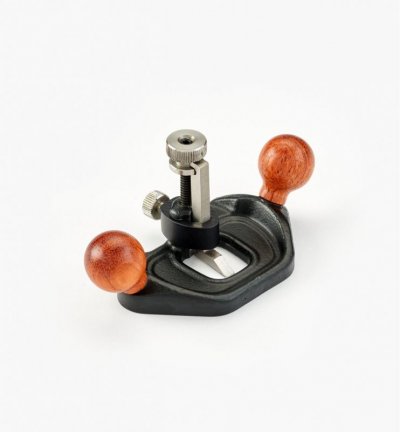

Voor het maken van kleine gestopte groefjes ben ik op zoek naar een veritas mini grondschaafje.
Deze versie om precies te zijn:
Ik heb een stanley 271 mini grondschaafje, maar het beiteltje is te breed voor de groefjes die ik wil maken. Nu kan ik altijd het beiteltje smaller slijpen, maar ik dacht ik kijk eerst eens of iemand misschien zo'n mini schaafje van Veritas kwijt wil tegen een acceptabel bedrag (ruilen voor de 271 mag ook, ik heb ook het originele doosje van dit schaafje).

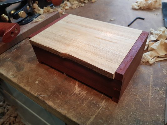

Dit kistje heeft nog een bodem (en dus groefjes) nodig. Mocht iemand zo'n miniatuur grondschaafje van Veritas hebben en dat willen verkopen, ik houd mij nog steeds aanbevolen!

Classis Handtools heeft van Veritas de medium size op voorraad volgens mij en als extra ook schaafbeiteltjes van 2, 3, 4 en 5 mm. Als je vandaag besteld heb je het voor het weekend in huis. In maart was dat tenminste zo. Je krijgt de prijs ex VAT op de rekening en later van de verzender (DHL) een factuur voor de BTW en administratie kosten. Je bent iets duurder uit dan direct in Europa bestellen, maar in mijn geval ging het ook om een schaars product.
Baptist heeft de grote grondschaaf van Veritas op voorraad en ook de beiteltjes van 3,2, 4 mm etc

Dank je wel voor de tip Jaap. Dat is inderdaad precies wat ik gisteren gedaan heb😁
Dit topic kan op slot, ik ben (bijna) voorzien.

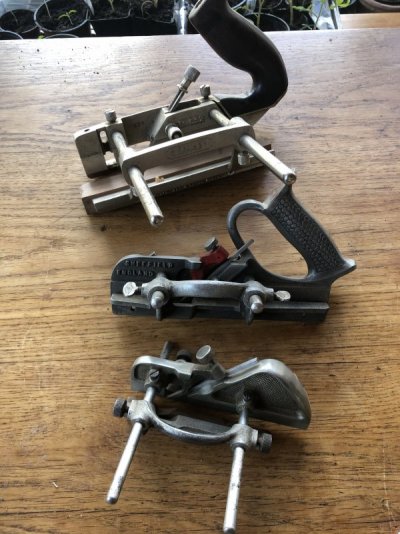

Volgens mij is het veel handiger om een combinatieschaaf hiervoor te gebruiken.
bv de Stanley 13-052 of de record/marples 44 of 43.
De kleine grondschaaf mini heeft geen parallel geleider of mogelijkheid hiertoe en de Stanley combi is voor een eurootje of 60/70 vlot verkrijgbaar op ebay met een set beiteltjes
Groetnis,Roeland
    121,4 KB · Weergaven: 7
Joseph
17 aug 2013
223
95
Omgeving Alkmaar
Hoi Roeland,
Ik heb een record 044 en 043, maar een groef / ploegschaafje werkt toch alleen bij doorlopende groefjes? Ik heb eerder wel een paar kistjes met zwalustaartjes en een verstek gemaakt (waarbij je dus inderdaad een doorlopend groefje kunt gebruiken omdat het verstek ze afsluit), maar ik krijg die verstekken zelf nooit zo mooi.
Vandaar dat ik nu gewone zwalustaarten probeer, maar dan heb je ook twee gestopte groefjes nodig? Of zie ik iets mischien iets over het hoofd? Ik was van plan het groefje met een dubbel kruisstaal uit te zetten en het begin uit te hakken met een beiteltje. En als laatste stap het groefje uitvlakken met het grondschaafje.
