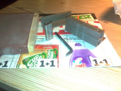

Afgelopen zaterdag kreeg ik tijdens de workshop van Roeland een stukje T-profiel. Het toeval wil dat ik gisteren net enkele uren in het zaag- en slijphok aan de slag moest op het werk. Ik heb alvast de zijkanten mooi recht afgezaagd op de metaal afkortzaag. Vandaag ga ik de kolomboor even proberen gebruiken, als er tijd voor is.
Helaas geen foto's, dit wordt niet op prijs gesteld op het werk :). Nu nog op zoek naar een slotbout en misschien iets moeilijker, een stelschroefje.
Zijn er nog mensen die er één gaan maken?

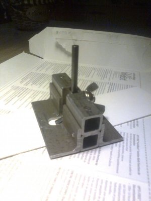

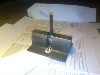

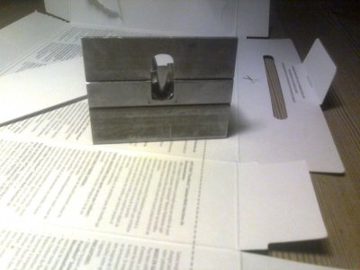

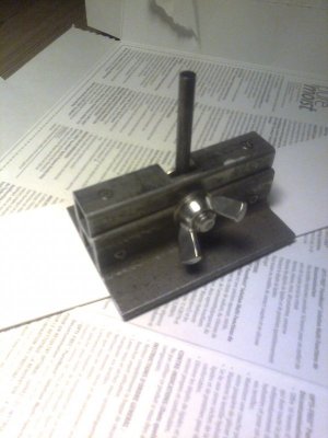

Ik ben ook bezig om er een te maken. Leuk dat er meer mensen aan de slag zijn gegaan:)
Omdat ik geen T-profiel had heb ik er voor gekozen om twee vierkante profielen op elkaar te zetten met aan de beide lange zijkanten een hoekprofiel (zie foto's).
De beitel heb ik gemaakt van een oude torx-sleutel. Omdat ik niet kan lassen en ook niet een lasapparaat bezit heb ik er voor gekozen om alles aan elkaar te schroeven. De profielen zitten met M3-schroefjes aan elkaar geschroefd.
Ik ben van plan om komend weekend een zool te maken van 8 mm multiplex, dit lijkt mij makkelijker en sneller van het vlakken van de zool zoals hij nu is. Vervolgens zal ik de profielen gaan verven/spuiten om roest tegen te gaan.
Kosten tot nu toe: ongeveer €10 aan schroefjes en vervangen van een gesneuvelde tap, de profielen waren wat reststukjes van een eerder project.
Groet, Ruurd

Inventief!! Ruurd zo kan het ook! kun je de beitel ook aan de anderezijde plaatsen zodat je tot aan de rand kan schaven?
Als zool zou ik geen multiplex nemen maar bv lexaan/plexiglas of acrylplaat. Maar de zool vlakken is echt niet zo veel werk ik zou daar zelf denk ik wel voor kiezen.
Reinoud, ben benieuwd naar de volgende stappen hopenlijk met foto's!
