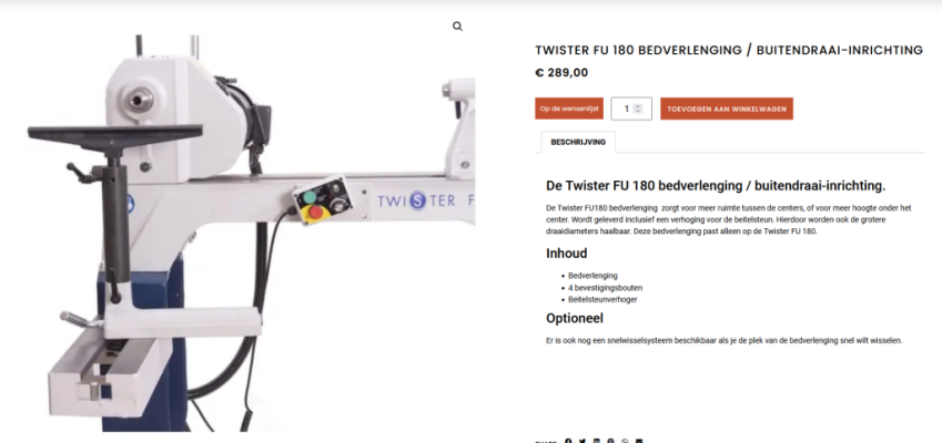

Bij mij kun je de as draaien maar ik denk niet dat je dat bedoeld. Ik zal Ronald wel even om advies vragen als ik hem zie. Dank voor de antwoorden.

Volgens wat ik zie past op de Stratos FU 180 geen buitendraai inrichting/bedverlenging.
Gezien het beperkte vermogen en maar twee mechanische snelheden lijkt me dat logisch.
Het probleem is dat door de twee mechanische snelheden je bij grote diameters het toerental van de motor ver moet terugschroeven. Hierdoor heb je bij lage toerentallen weinig vermogen beschikbaar (hoewel ik schat dat je rond de 400 tr/min al bijna op 50 HZ zit en dus het volle vermogen beschikbaar heb). Dat werkt in de praktijk dus gewoon niet. Ik twijfel er ook aan of je een schalensteker op de buitendraai inrichting kan/mag monteren. Zelfs bij een zwaardere draaibank. Je moet gewoon veel vermogen (en koppel hebben) om de schalensteker behoorlijk te kunnen gebruiken, zeker bij een grote diameter.
