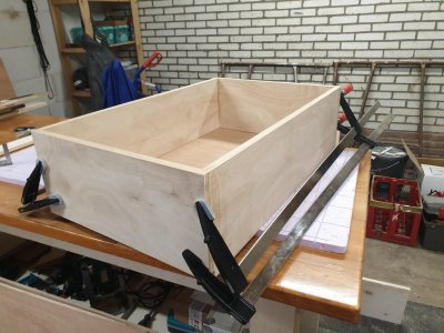

Die (lange) lijmtangen van de Cranenbroek trekken wel krom als je er wat kracht op zet. Nu hoeft dat wellicht niet altijd een probleem te zijn en voor dat geld vind je niet snel iets anders.
Hier een foto van de lijmtangen van 120cm bij een lade die ik net heb gelijmd. Je ziet dat ze niet meer recht blijven.
