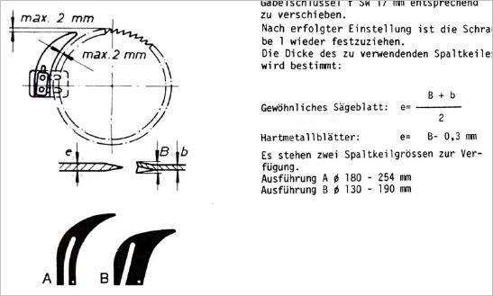

Ik heb trouwens verkeerd gelezen, je bedoeld dat een eigenaar het grote spouwmes natrekt op een A-viertje... Ik had gedacht de 2 messen in de gebruiksaanwijzing te vergroten totdat het kleine mes "past" met het kleine originele mes B. En dan de grootte (en vorm) van de grote heb. Maar wellicht is dat wat té onnauwkeurig.... :unsure: :cool:

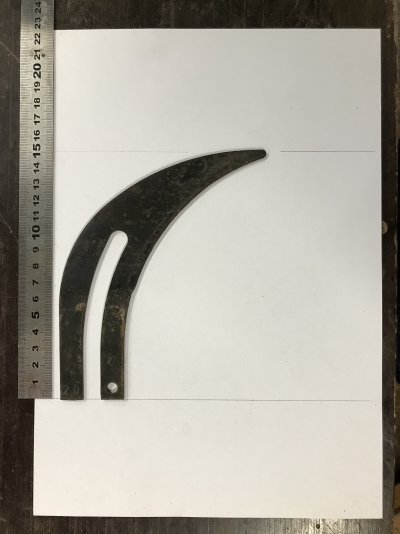

Nou, ik wil morgen of zo best even naar je toe rijden om te helpen, om het op een A4-tje te tekenen, rolmaat erbij en dan doe ik dat A4-tje op de post. Én na er een PDF van gemaakt te hebben dan (ik heb er een app voor), dan kan het ook nog eens digitaal verzonden worden :).

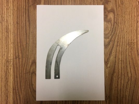

Met de juiste contouren, verkregen via het forum een Inca Major spouwmes geslepen uit een oud zaagblad.

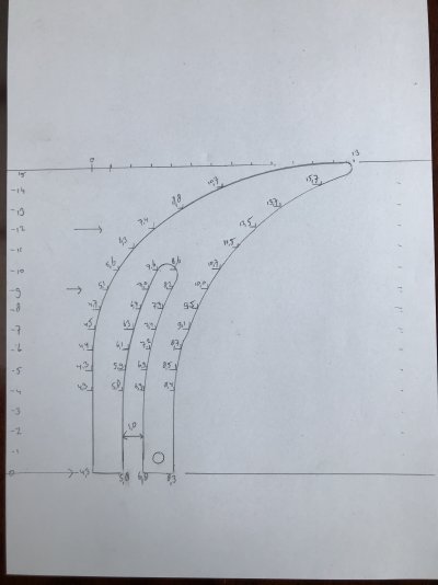

Ik zal hier de tekeningen die ik heb gemaakt ook maar even neerzetten in PDF en JPG, dan kunnen anderen dat ook nog gebruiken:
De afstanden die ik bij het mes heb gezet zijn die van de linker rand van het A4-tje tot het snijpunt. Niet echt logisch bedacht ik me achteraf, maar goed, er is mee te werken, zoals bobmartin laat zien...
