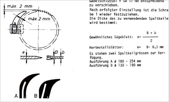

Beste allen,
Ik ben op zoek naar de grote versie van het spouwmes voor de Inca Major. Ik wil namelijk wat dikkere planken onder een hoek gaan zagen. Het gaat om versie A:
Wie kan mij eraan helpen?

Als je een spouwmes wil maken uit een zaagblad, moet je daarvoor wel een dik blad nemen (dikker dan je zaagbladen). Dikte spouwmes moet namelijk tussen dikte blad en breedte zaagsnede zitten, zodat als hout klemt het je spouwmes klemt en niet je zaagblad.

Op de tekening in de eerste post staat hoe dik het spouwmes moet zijn.
Maar ik zie eigenlijk niet in waarom je een ander spouwmes nodig hebt. Zonder spouwmes zagen zou ik zeker niet doen, maar zelfs als het pakweg een centimeter lager is dan het zaagblad, hoeft dat geen probleem te zijn. Het spouwmes kan dan nog altijd zijn functie (klemmen van het hout ) behoorlijk vervullen.

Probeer nog eens te lezen wat ik schrijf aub. De richtlijn voor de dikte van het spouwmes is:
Dikte spouwmes = (tandbreedte + dikte blad)/2.
Adviseren om zonder spouwmes te zagen is ronduit dom.
Die berekening stond ook inderdaad in de handleiding van Inca, maar ik begreep het tekeningetje niet helemaal. Nu wel, dankzij de aanvullingen hier :giggle:(y).
En nee, ik heb best al veel op YouTube zitten kijken en zonder spouwmes ga ik niet zagen. Ik ben (niet alleen daardoor trouwens) best wel voorzichtig, ik ga mij nog wel meer inlezen.
Wat ik achteraf toch een (ahum, offtopic...) wel gek vond was dat Inca dus het zaagtafelplateau draait in plaats van de zaag. Ik heb zitten bedenken hoe je daar dan het hout gaat invoeren, van de schuine kant bóven of juist beneden. Ik heb dat nu bij de bovenkant gedaan, dan valt het afval naar beneden van het plateau af, anders blijft het volgens mij tegen het zaagblad aan komen met kickback of zo tot gevolg.....

Let op! De berekening van Joris (tandbreedte + dikte blad)/2 is voor 'gewone' zaagbladen. Dus traditionele zaagbladen uit koolstofstaal die 'gezet' moeten worden. Voor zaagbladen die HM bestukt zijn (dus de bladen die we nu gebruiken) is het de tandbreedte min 0,3 mm. Dus bij een zaagblad met hardmetaal tanden van 3 mm breed moet het spouwmes 2,7 mm dik zijn.

Met het huidige blad van 190mm heb ik niet genoeg hoogte en heb een groter zaagblad nodig. En die 190 was de laatste maat waar ik met het huidige (kleine) spouwmes mee kon werken en heb ik de maat groter nodig..... Bij mijn Inca dus hé :unsure: :cool:

Houd er dan wel rekening mee, dat als je de zaag in de laagste stand hebt, je zaagblad nog wel boven het blad uitsteekt. Verdekte snedes zal je dus minder diep kunnen doen.

Yep, dan zou ik dus weer van zaagblad en spouwmes moeten wisselen. Ik denk toch dat ik het meeste een groter zaagblad zal gaan doen. Maar goed om het te melden :giggle: (y)
