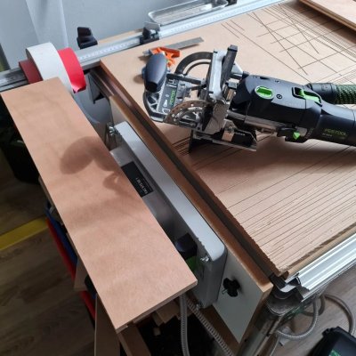

Zat deze topic te lezen en Iedere machine heeft zo zijn eigen toepassing ben ik door gebruik achter gekomen. Maar ik zal even kort me ervaringen delen misschien heeft iemand er wat aan.
Domino:
Voor lijm toepassing welke geschroefd of geklemd worden is de domino een prima machine. De verbindingen kunnen mooi strak, maar door de stand losser te zetten kan je de verbinding iets schuiven tijdens de montage mocht dit nodig zijn. doordat domino's er in verschillende maten zijn en de kleinste 4x20 relatief smal is, kan er van smal tot breed materiaal makkelijk verwerkt worden.
De 500 leent zich goed voor plaatmateriaal en massief. De 700 is meer geschikt voor massieve toepassingen (grootste domino is 14x140mm). Deze heeft ook sterke demontabele verbinders welke goed werken in bijvoorbeeld tafelpoten. De d8 verbindingsset heb ik nog niet gebruikt. Maar wat ik zag laat deze een vrij groot gat achter tenopzichte van het lamello p syteem.
Mafell Duodeuvel:
De deuvelmachine is een prima systeem, Nauwkeurig werken werken is wel vereist, dit omdat de gaten geen speling hebben en schuiven niet mogenlijk is.
Omdat de machine met 2 boren werkt welke op 32mm afstand zitten, heeft de machine als groot voordeel dat er ook rij en beslag boringen mee te maken zijn. dit maakt de machine heel multifunctioneel. Deze afstand heeft wel een nadeel dat smaller materiaal moeilijker te verwerken is. De DDF40 heeft dit probleem minder omdat er met een adaptertje met 1 boor vanaf 3mm te werken is, en zo smalle delen wel te verwerken zijn. Nadeel is wel als er maar 1 deuvel in gaat is dat de verbinding iets kan verdraaien tijdens het verbinden. en dit is met een domino niet het geval.
De DD40 welke eerder genoemd werd heb ik geen ervaring mee, is qua werking wel redelijk vergelijkbaar maar is net iets verschillend. De DDF gaat tot 12mm boren en de DD tot 16mm, en de zool is anders
Lamello Zeta P:
Ideale machine voor het maken van lijmverbindingen zonder klemmen en het maken van demontabele verbindingen. Met de tenso's zijn klemmen in bijna alle gevallen overbodig, wat erg handig kan zijn bij onhandige hoeken en verstekken etc. En met de clamex zijn demontabele verbindingen te maken die door het kleine gaatje nauwlijks opvallen.
Met een extra 4mm blad zijn de normale koekjes ook verwerkbaar, waardoor het eigenlijk 2 machines in een zijn. (Omdat deze daarmee ook de functionaliteit van de classic X heeft)
Wel is deze machine het meest geschikt voor het werken met plaatmateriaal en het maken van kasten. De verbinders zijn vrij breed namelijk en dit maakt het verbinden van smaller materiaal lastig. Ook zijn de verbinders vrij kort waardoor deze in massief hout denk ik minder stevig zijn.
Ik gebruik de DF500 zelf het meeste en ik denk dat voor normale lijmverbindingen en massief de meest veelzijdige machine is. En zou deze dan ook aanraden voor de toepassing welke ik in het begin van dit topic las
De Zeta is een mooie machine voor lastige lijmverbingen en kasten lijmen zonder schroeven of klemmen en zeker is zeker het handigste syteem voor demontabele werkstukken. Maar als enige machine voor zowel massief als plaatwerk, denk ik niet helemaal functioneel. En in combinatie met een deuvel of een domino zijn er hele sterkte en goed demontabele verbindingen mee te maken.

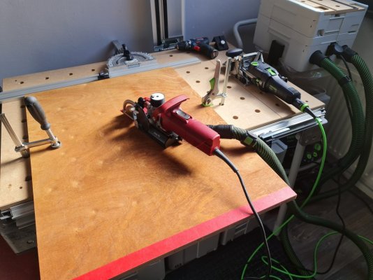

Ten slotte: ik heb de Domino 500, de Duodeuvel en een oude Lamello (van Elu, denk vergelijkbaar met de classic ofzo?).
De Lamello gebruik ik echt nooit meer, ooit gekocht voor €25, en vind 't zonde om 'm voor een soortgelijk bedrag te verpatsen. Een Clamex of een Zeta heb ik geen ervaring mee, als ik dat wel had, was ik vast laaiend.
De Duodeuvel gebruik ik zelden sinds ik 'n Domino kocht, (heb er zelfs die retedure 32mm geleiderails bij). Maar naast de eerder genoemde voordelen, vind ik het een systeem wat prachtig oogt als 't in het zicht blijft; wat je ook als enige kunt inzetten om scharnierende verbindingen te maken; én je kunt er verbindingen mee maken op ronde voorwerpen, i.c.m. deuvel "centreerpunten'. Maar de onvergeeflijkheid van de duodeuvel maakt 't m voor mij niet de eerste keuze, alhoewel de referentie-systemen prima zijn.
En de Domino: tsja, sinds ik die heb, ben ik er fan van. Maar da's al vaker gezegd.
