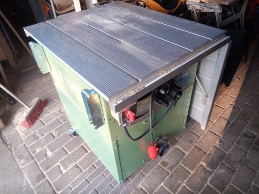

Om even het topic compleet te maken, ik heb een Elektra Beckum pk250 gekocht.
Op kracht (4200 Watt, 3800 rpm) met een remmotor die binnen een seconde stilstaat.
Compleet met een uitklaptafel aan de rechterkant waar de langsgeleider ook op kan, en een afneembare rail links met een roltafel en afkort aanslag. Langsgeleider heb ik trouwens dubbel dus die wil wel ruilen tegen iets.Het geheel is bijna in nieuwstaat en ik ben er ongelooflijk blij mee.
Vorige eigenaar heeft er heel netjes een dicht onderframe onder gemaakt met geremde zwenk en bokwielen en een aansluiting voor afzuiging.
Binnenin zit een kunstof trechterbak waar het meel in valt.
Wat ik alleen nog niet snap is waarom de aansluiting aan de voorkant zit?
Afzuigunit heb ik nog niet, maar staat nu wel op verlanglijstje.
