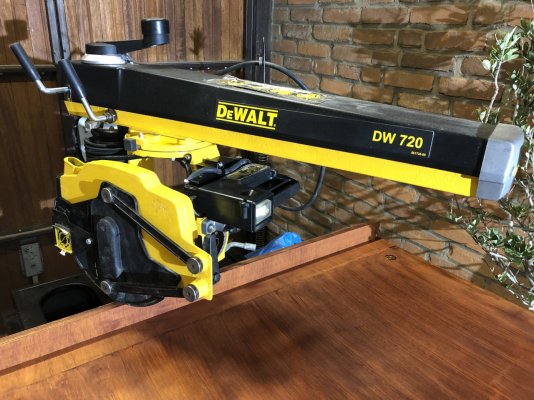

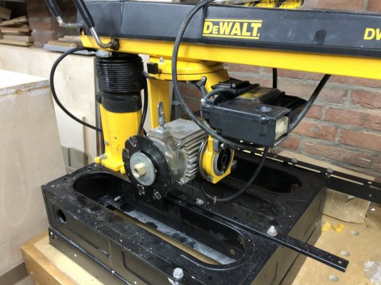

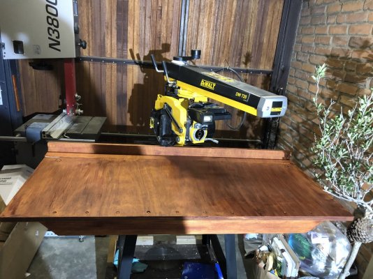

Ik ben een Dewalt DW720 aan het op opknappen. Is dat wat voor jou? De machine is 230V en heeft geen spouwmes. Bij het afkorten is (in tegenstelling tot een zaagtafel) een spouwmes niet nodig. Alleen bij schulpen gebruik je die en dat kun je beter op een zaagtafel doen, want dat is preciezer en sneller.
Dit is de zaag voordat deze opgeknapt is. De zaag komt compleet met onderstel, nieuw Ecotools zaagblad en de bescherming aan beide kanten van het zaagblad. De tafel moet ik nog maken. De zaag is compleet schoongemaakt en wordt nog afgesteld. De zaagbreedte moet ik kijken, maar die zal ongeveer 45-50cm zijn. De machine staat in Maastricht.
