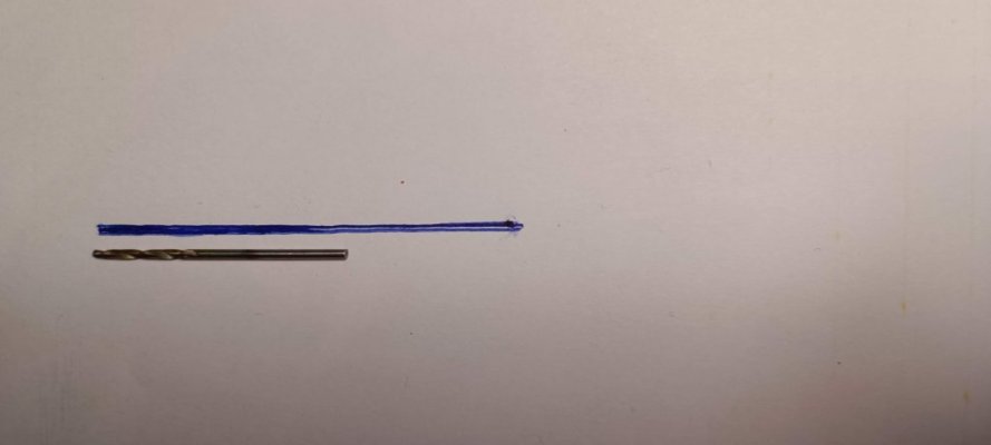

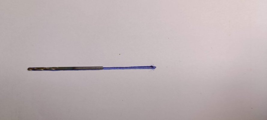

Maar ik heb vaak genoeg gezien dat ze voor boren in een boorstandaard niet aan mijn nauwkeurigheid voldoen.
Getriggerd door deze opmerking een klein testje uitgevoerd met deze zwaar op de proef gestelde boormachine:
  • een lijntje getrokken op een papier ter dikte van het kleinst passende boortje (= 1,5 mm). Zie 1e 2 foto;s)
  • klein videootje gemaakt hoe de rondloop is. Met het blote oog zag ik geen noemenswaardige afwijking, maar op de video zie ik een kleine slingering. Geen idee hoe ernstig dit in de praktijk uit pakt. Jullie mogen zelf oordelen. Ten minste, als ik het forum zo ver krijg een videootje te accepteren :(. Suggesties?

Nou nee geen suggestie voor hier op het forum. De enigste omweg is om dit filmpje op youtube te zetten en dan hier een link te plaatsten.
13.278
3.962
Ik zou gewoon een gat boren en dan met een grotere boor. Dan meten of de maat klopt. Rond gat of ovaal of groter dan de boor. dan weet je ook of je met de afwijking kan leven. Neem geen speedboor voor deze test.
Test uitgevoerd met een 1,5 mm boortje. Na boren van het gat paste daar geen 2 mm boortje in, dus een eventuele afwijking is in ieder geval kleiner dan 0,5 mm. Wat maar weer bewijst wat we al weten: het gereedschap van vorige eeuw is van een kwaliteit die in de huidige wegwerp productie vaak bij lange na niet gehaald wordt. Tenzij tegen een bijbehorend prijskaartje.
13.278
3.962
Ik vind dit niet de juiste conclusie. De afwijking zit dus binnen de 33 procent. Dergelijke kleine maten moet je dan passen met een boortje van 1.6 1.7 1.8 of 1.9 mm. Ja ik vergeet wel eens dat niet iedereen dit in zijn verzameling heeft. Sorry.
Boor een gat 10mm of groter en meet met je schuifmaat wat de afwijking is en of het gat rond of ovaal is. Hoe groot de afwijking mag zijn hangt af van wat je er mee wil gaan doen. Ik heb hier een tap liggen van m6.4x 0.4
Als ik daar een afwijking van 0.2mm heb is de helft van mijn schroefdraad weg. Voor een gat van een houtschroef is 0.2mm daar in tegen heel erg weining.
Het kan dus best zijn dat jouw machine prima voldoet alleen vind ik dat je dit niet kan zeggen naar aanleiding van jouw test.

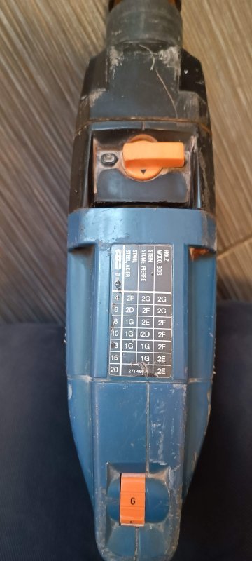

Dat stelwieltje moet je niet gebruiken en regelelektronica is leuk, maar gaat altijd stuk , waardoor een machine die nog 40 jaar kan boren, in de oud ijzer bak verdwijnt. Gewoon een jaren 80 boormachine van een goed merk, met twee mechanische toerentallen.
Dat stelwieltje is toch gewoon een mechanische begrenzer van het sleepcontact (?) in de 'trigger'? Onze ouwe AEG heeft die ook, maar gebruiken we idd niet. De klopselector is idd een oranje mechanische schakelaar bovenop die je over 180 graden moet draaien. Hij wordt al 35 jaar of zo gebruikt voor grof boor en klopboorwerk en is volgens mij onverslijtbaar. Voor nauwkeuriger boren hebben we inmiddels een Bosch PBD40.
