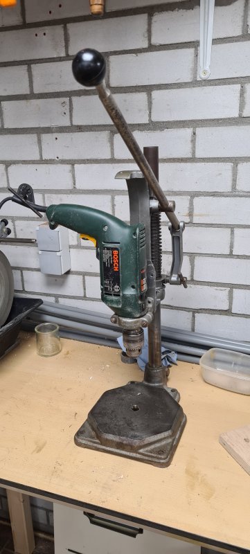

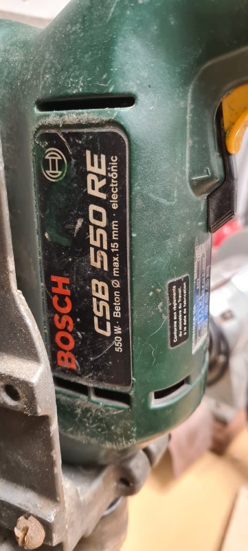

Zoiets als deze? Al meer dan 50 jaar in trouwe dienst (waarvan de laatste 20 min of meer als pensionado).
Er was ook een 1.000 Watt versie van.
Deze is overigens niet te koop.
