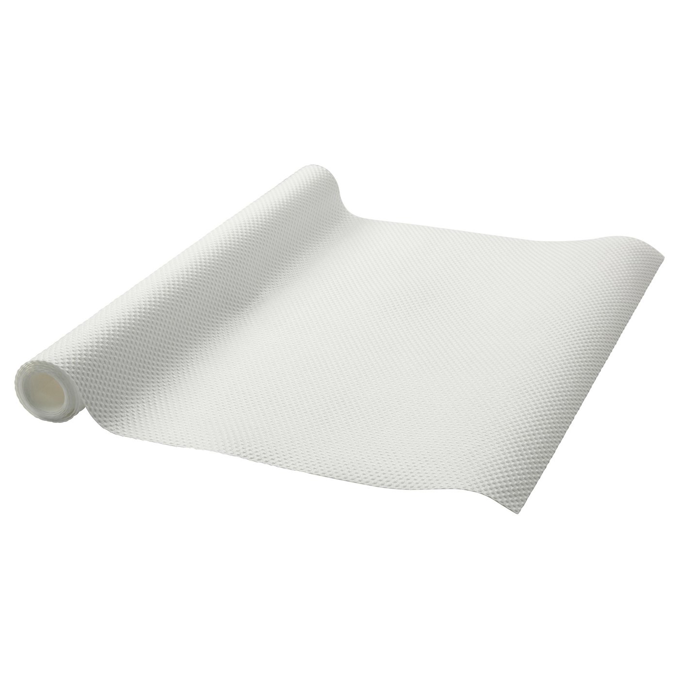

Ik heb in een aantal laden anti-slip matten voor de keuken liggen. Dat zijn doorzichtige stukken plastic met nopjes die mijn vrouw ooit bij de Ikea heeft gekocht. Erg goedkoop, stevig, en het werkt best aardig.
[Edit] Het lijkt erg veel op dit product (Variera), maar de onze is doorzichtig. Deze lijkt wit te zijn.
