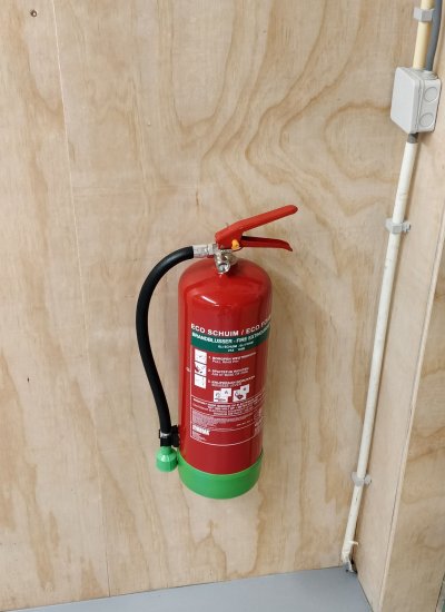

Ik had al:
- branddeken in de keuken
- 2 poederblussers
- overal melders, inclusief hitte en koolmonoxide (bij de CV ketel)
- brandladder op de bovenverdieping (om via het raam weg te kunnen)

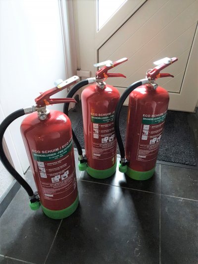

bij een niet-total loss scenario (klein brandje) is poeder echter een issue - het vreet na verloop van tijd alle electronica stuk, ook spullen elders in de woning omdat het spul zo fijn en tegelijkertijd corrosief is. Het is echter wel weer geschikt om vlammen tijdelijk te onderdrukken (b.v. om langs vlammen te komen dus eerder een noodmiddel dan een brandblusser, dat laatste ontbrak dus nog eigenlijk.
Ik heb dus 3 schuimblussers toegevoegd voor boven, benedenverdieping en de garage omdat ik hier ook veel met brandbare stoffen werk (vetten, olie, smeermiddelen, benzine, spiritus en ga zo maar door). Deze zijn geschikt tot 1000v dus ook stoppenkastfikkies. Liefst had ik ook nog een vetblusser voor de keuken maar frituren (als we dat al doen) doen we buiten en een deksel op de pan is vaak de te verkiezen oplossing (naast gewoon je kop gebruiken bij het koken).
De kinderen zijn uiteraard ook geïnstrueerd, die weten dat ze bij een noodsignaal op de grond naast hun bed gaan liggen, hoofd richting de deur maar buiten het draaibereik ervan. Dan weten we waar we ze moeten vinden in de rook :).
Ik post dit ook voor het delen van een stukje bewustwording. Ik doe de aanname dat jullie allemaal weldenkende, verantwoordelijke mensen zijn die overal goed over nadenken, maar hier staan mensen niet altijd bij stil. Ongelukje is snel gebeurd, en in mijn training als BHV'er krijgen we jaarlijks weer te zien hoe (erg) het mis kan gaan en wat de gevolgen zijn. Ik zou het me nooit vergeven als er mijn gezin iets gebeurt dat ik had kunnen voorkomen, dus dan is dit naar verhouding een hele kleine investering.
